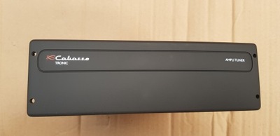

 Tenho uma Megane 2, com o Auto radio Cabasse Auditorium 6 cds (na verdade já percebi que é a caixa de cds, e que o ampli-tuner se encontra na mala/bagageira)
Interior caixa de 6 cds:
Bagageira (radio ampli-tuner) :

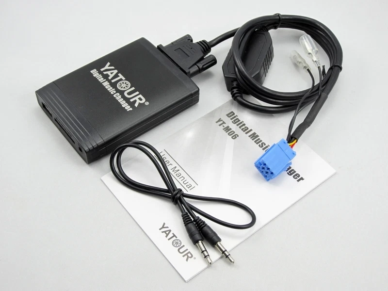

Percebi tambem que não se consegue ligar o Yatour abaixo na caixa de 6 cds, pois a mesma nao tem entrada para ficha azul de 8 pinos
A minha questao é. Posso ligar este interface da Yatour diretamente ao Ampli-tuner que se encontra na mala do carro (ficha azul dos 6 pinos), e abdicar assim da caixa de 6 cds ? Nao me importava de poder ligar uma pen usb na mala do carro,e ficar sem a caixa de cds. Outra questao aqui, é saber, uma vez que todo o controlo do auto-radio no carro é feito de facto atraves da caixa de 6 cds, se desligando esta ficha, apenas deixa de funcionar os 6 cds, ou se deixa de funcionar por completo.
