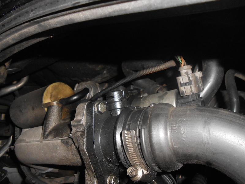

Caros, mal tive oportunidade fui ao motor da laguna ver se via alguma anormalidade, e mal tiro a tampa vejo sujidade oleosa na zona do tubo superior na EGR como passo a mostrar na imagem seguinte, ja tinha dado por este problema mas nao liguei nenhuma, no entanto para vocês pode ser relevante. Segue umas imagens do que me refiro e de outras do motor em geral.
Fotos da sujidade que me refiro,
Fotos do resto do motor
NOTA: a minha EGR nao e como a do link que o user MaNeL postou, a minha e assim.

27 de Setembro de 2013, 22:27 pm »
Boas novamente.
O teu problema de certo (70% da probabilidade) deve-se a isso, essa peça não esta a efectuar a sua devida função, se tiveres possibilidade experimenta uma igual e vê se notas diferença.
