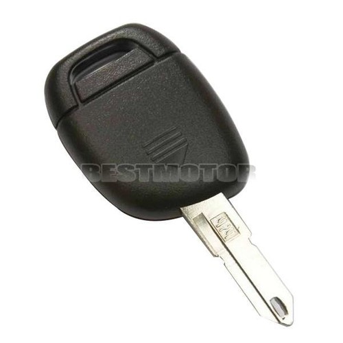

É uma chave destas:
Quis fazer cópia incluindo comando. Na Renault são 120.00€ + Iva, penso eu.
Resolvi tentar de outra forma:
1 - Ir a uma sucata procurar chave com comando igual (a mim custou 5€)
2 - Comprar no ebay um 'key fob' deste genero (±2€):
3 - Ir a um chaveiro e fazer a copia da original para o key fob do ebay (±3€)
4 - Trocar a eletronica da chave da sucata para o key fob do ebay
5 - Adicionar a nova chave com comando na centralina.
Bloquei no ponto 5. Alguem sabe quem ou como adiciona o novo comando na centralina? Logo que saiba mais pormenores actualizo este tópico.
Obrigado a todos. Boas cópias!

Alguém pode apenas confirmar se as chaves que se pedem à Renault tem de ser acrescentadas na centralina? :o
Re: [DIY] Clonar chave renault clio 3 com comando
« Responder #6 em: 27 de Agosto de 2014, 00:12 am »
Não é na centralina. É na uch. Quando se programam, a UCH envia um código para a chave e esta fica memorizada.

Xmarine, e ao colocar o "chip" virgem do ebay na antiga, não dá para programar?
Re: [DIY] Clonar chave renault clio 2 com comando
« Responder #9 em: 27 de Agosto de 2014, 13:37 pm »
Sim, se o chip é virgem, é só dar-lhe a primeira vez :D
« Responder #10 em: 27 de Agosto de 2014, 13:45 pm »
Ok, já percebi que li mal o que o utilizador escreveu. Ele meteu o chip da chave da sucata na chave do eBay. E tu já disseste duas vezes que não dá... loool
