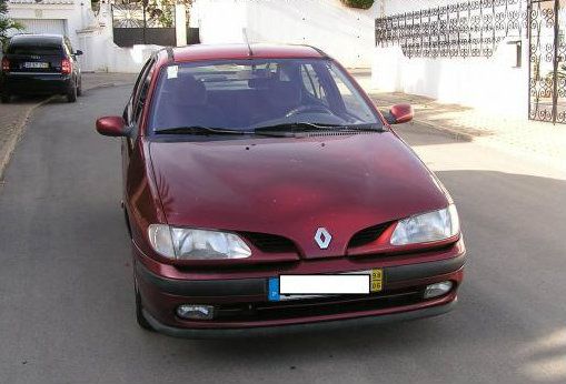

O meu carro não traz de origem as luzes de nevoeiro à frente.
Por questões de eficiência e até mesmo estéticas, gostaria de as montar.
O material arranjo pela net ou numa sucata (faróis, cablagem, manetes, etc...) a minha dúvida é na instalação. Alguém já fez alguma destas? Recomendam? Será coisa simples de se fazer?

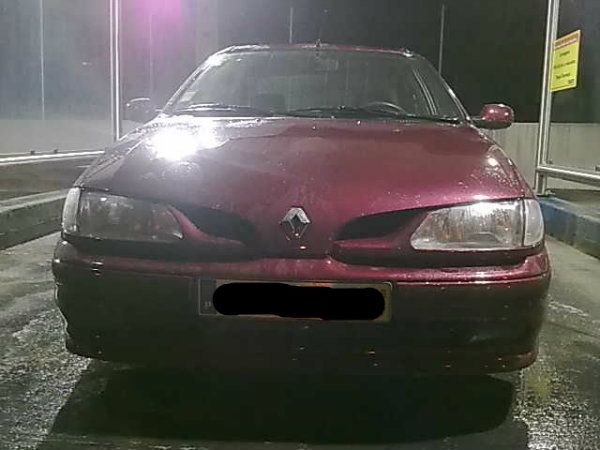

Como está agora...
Como pretendo que fique...
