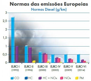

Vamos aqui explicar todas as normas que existem de acordo com as suas datas:
Carros a Gasóleo e Gasolina:
         * EURO I – 1992 – 1996
         * EURO II – 1996 – 2000
Introdução do catalisador e uma sonda antes, em todas as viaturas.
         * EURO III – 2000 – 2005
Introdução do Filtro de Partículas no sistema de Escape em algumas viaturas – juntamente com o líquido EOLYS no grupo PSA.
         * EURO IV – 2005 – 2009
Introdução do Filtro de Partículas no sistema de Escape em algumas viaturas.
        * EURO V – 2009 – set/2014
Introdução do Filtro de Partículas no sistema de Escape em todas as viaturas.
         * EURO VI -Set/2014-
Introdução do SCR e o líquido ADBLUE no sistema de escape em algumas viaturas.

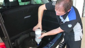

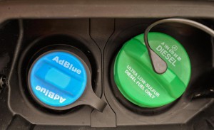

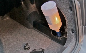

5. Em que sítio podemos aplicar este líquido?
Este líquido pode ser aplicado em 3 sítios diferentes, veja as imagens em baixo.
adblue de lado na Mala da viatura
1. De lado na Mala da viatura
Adblue Junto da entrada do Gasóleo
2. Junto da entrada do Gasóleo
Adblue no lugar da roda suplente atrás na mala
3. No lugar da roda suplente atrás na mala

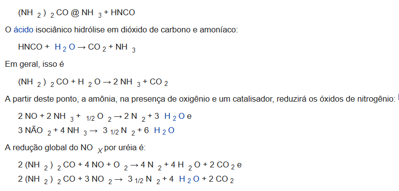

Os motores diesel podem ser executados com uma relação ar- combustível de queima magra (relação overstoichiometric), para garantir a combustão cheia de fuligem e para evitar o esvaziamento de combustível unburnt. O excesso de ar conduz necessariamente à geração de mono-óxidos de nitrogênio ( NOX ), que são poluentes nocivos, a partir do nitrogênio no ar. A redução catalítica selectiva é utilizada para reduzir a quantidade de NOX libertado para a atmosfera. O fluido de escape diesel (DEF) de um tanque separado é injetado no tubo de escape, onde a ureia aquosa se vaporiza e se decompõe para formar amônia e dióxido de carbono . Dentro do catalisador SCR, o NOX são cataliticamente reduzidos pela amónia (NH3) em água (H2O) e azoto (N2), que são ambos inofensivos; E estes são então liberados através do escape. [5]
DEF é uma solução a 32,5% de ureia, (NH2) 2CO . Quando é injectado na corrente quente de gás de escape, a água evapora e a ureia se decompõe termicamente para formar amónia e ácido isociânico :
