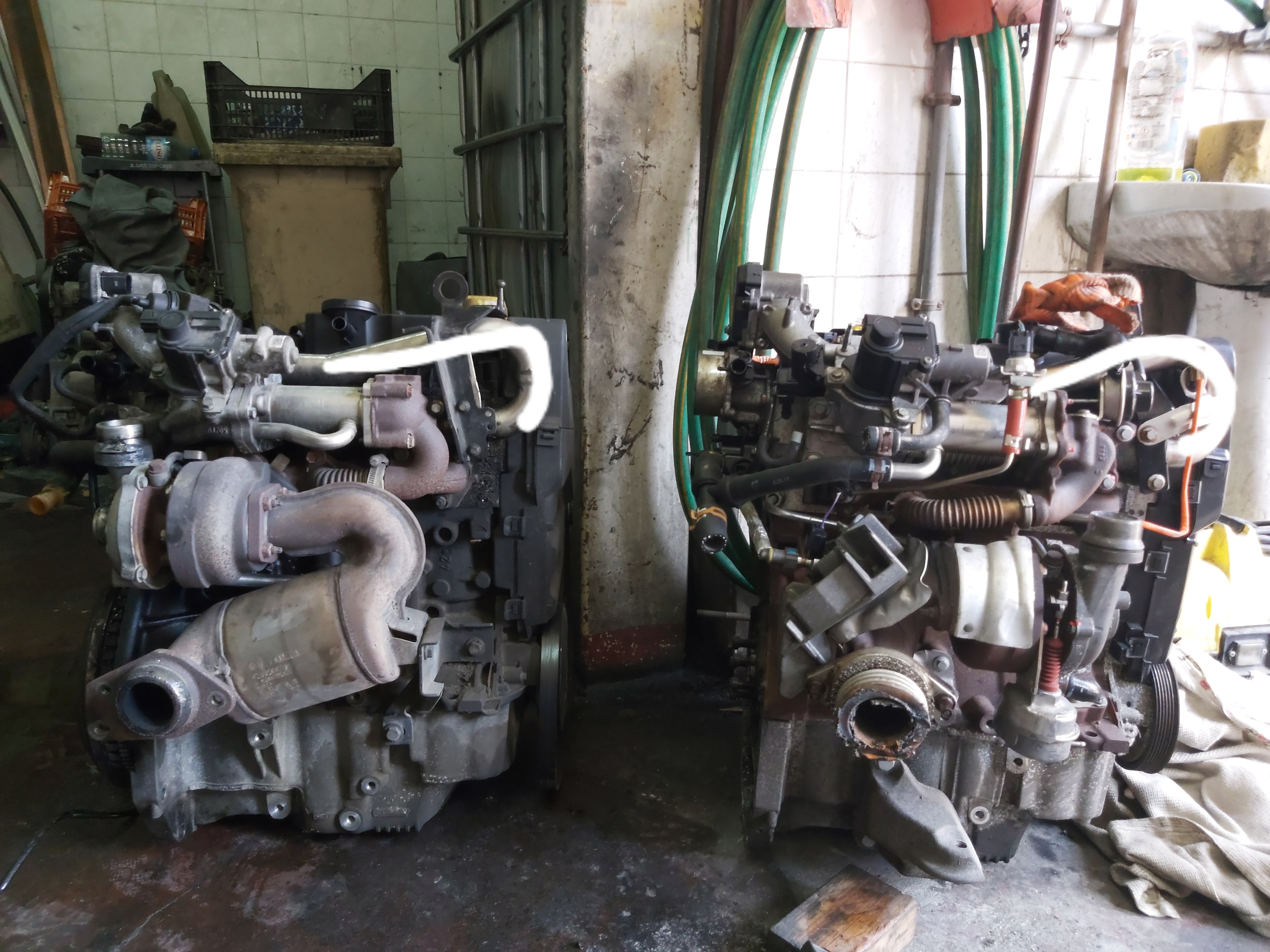

Tens ai um belo biscate para resolver... Pelo que percebi o maior problema é no coletor do turbo que não tem espaço para entrar tudo o resto é ultrapassável certo?
É que tal procurares aí na zona um torneiro que te adapte ou faça um coletor de maneira a que seja compatível com o chassi e entrar... Bem sei que fica mais caro mas sempre ficavas com o problema resolvido e vai na volta o motor esta bom e depois de montado abria processo de maneira a que te devolvessem o dinheiro
Neste momento, vendo que tenho este motor em mãos  já está tudo cá fora, até preferia fazer isso... Ora aqui veio uma ideia. Eu neste momento não posso sair e casa, minha mãe está contaminada e estive em contacto com ela. Se deus quiser dia 24 já posso sair, visto que não tenho sintomas  a DGS não me quer fazer exame apesar de já ter pedido. O que o rapaz que me está a fazer a troca me disse foi que já conseguiu meter tudo no sítio, restando somente um tubo.
Vou tentar meter aqui uma foto que pode ajudar.
O da esquerda é o meu, o da direita o que comprei.
O tubo que está a custar entrar e que ele diz que as entradas não coincidem, esta delineado a branco.
Peço desculpa as informações antes, ele passou-me mal qual a peça.

As cabeças dos dois motores não são iguais? quais são as diferenças que encontras?
há uma hipotese, que é trocar as cabeças, mas não aconselho.
As cabeças são iguais... Mas ele não me aconselha de igual forma a fazer a troca. Ele diz que era preferível vender o motor e comprar um 732...

Tu ai vais ter que desmontar tudo até teres só o bloco e a cabeça, e depois tens que montar todos os periféricos do teu no novo, se as cabeças são iguais, os periféricos tem que ficar na perfeição. não podes aproveitar nada do que está no motor novo, a não ser que coloques no mesmo sitio que está no teu.
Sim eu nessa situação era o que faria.

Ganda berbicacho...
Não seria melhor ficar com o bloco apenas e meter tudo do "velho" e morder a bala arranjamdo outro turbo e injectores?
É que montar isso tudo e depois correr o risco de não funcionar...

Certamente ele tem de mandar ver injetores bomba e reparar o turbo.

O problema do meu motor foi mesmo os injetores... Muito tempo com eles a funcionar mal...
