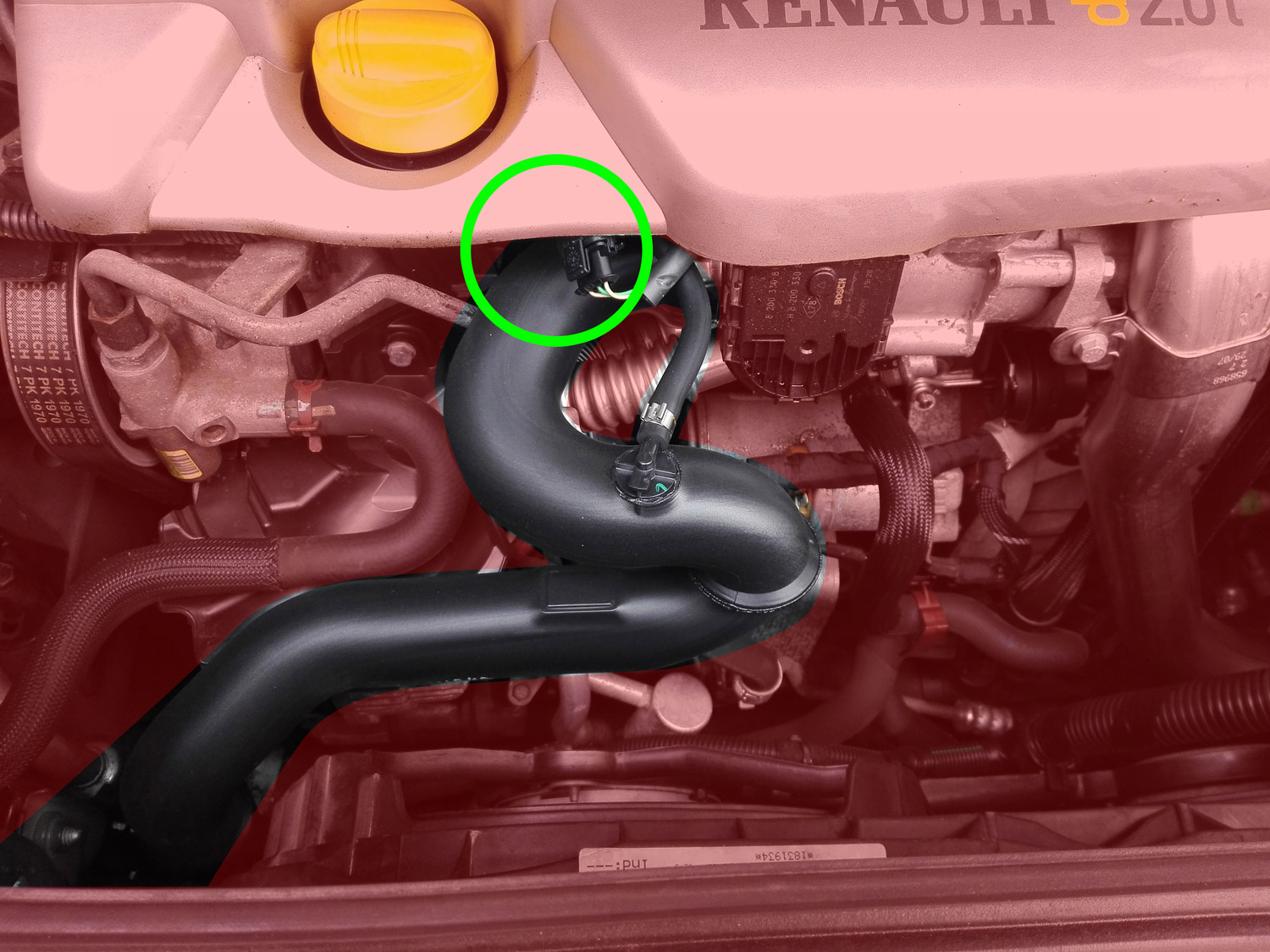

Volto a este tópico para, por agora e espero que em definitivo, meter uma pedra sobre estes erros que andavam a atormentar a minha carrinha. Como já relatei nas mensagens anteriores, os erros desapareceram de repente e, até agora, não voltaram a aparecer.... Entretanto já fiz 5.000km's e o que continua a não aparecer é a mensagem do "catalizador a regenerar". De qualquer forma, a carrinha tem-se portado lindamente.
No entanto, houve uma reparação a que não fiz referência anteriormente. Quando os sintomas de falta de potência se tornaram mais persistentes, fui a uma oficina e quando se esteve a olhar para o motor, verificou-se que o bloco estava sujo por baixo de um tubo. Ao desmontar esse mesmo tubo, percebeu-se que estava rachado, precisamente no sítio onde estava a abraçadeira que o segura ao motor. Aparentemente, quanto mais quente, mais o buraco dilatava e daí a tal perda de potência progressiva.
Portanto, todos estes erros e muitos dos sintomas que apareceram mais recentemente, tinham a sua causa neste tubo. Ao que parece, foi só uma enorme coincidência. Porque razão é que não achei que o facto de este tubo estar um pouco rachado, era , realmente, o causador destes problemas? Porque no dia em que a fui buscar, já com o tubo novo montado, a perda de potência ainda se mantinha, bem como no dia seguinte. Foi só passados uns dias, que os erros desapareceram.
O tubo novo é o que aparece na imagem e o sítio onde estava partido, fica na zona onde está o círculo verde:
Por agora, é tudo.
