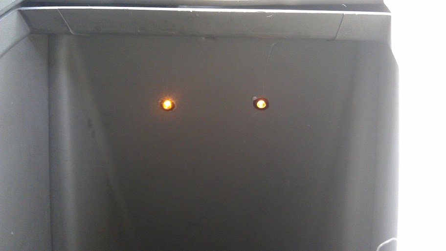

Muito simples e rápido e faz muito jeito:
1º - Abrir o apoio e retirar a parte plástica assinalada puxando-a na direcção do tablier:
2º - Depois puxar para cima a peça assinalada:
3º - Soltar e puxar o fole das mudanças:
4º - Puxar também para cima o resto da consola, onde se encontra o isqueiro.
5º - Desligar a ficha do isqueiro e abrir a tampinha azul, para ter acesso aos terminais:
6º - Nós queremos ligar os led´s no fio azul, e no preto:
7º - Fazem-se os furos, e colocam-se os suportes dos led´s:
8º - Montam-se os led´s:
E "voilá", se tudo correu bem ao ligar os minimos o efeito deverá ser identico a isto:
Espero que vos seja util!!!
