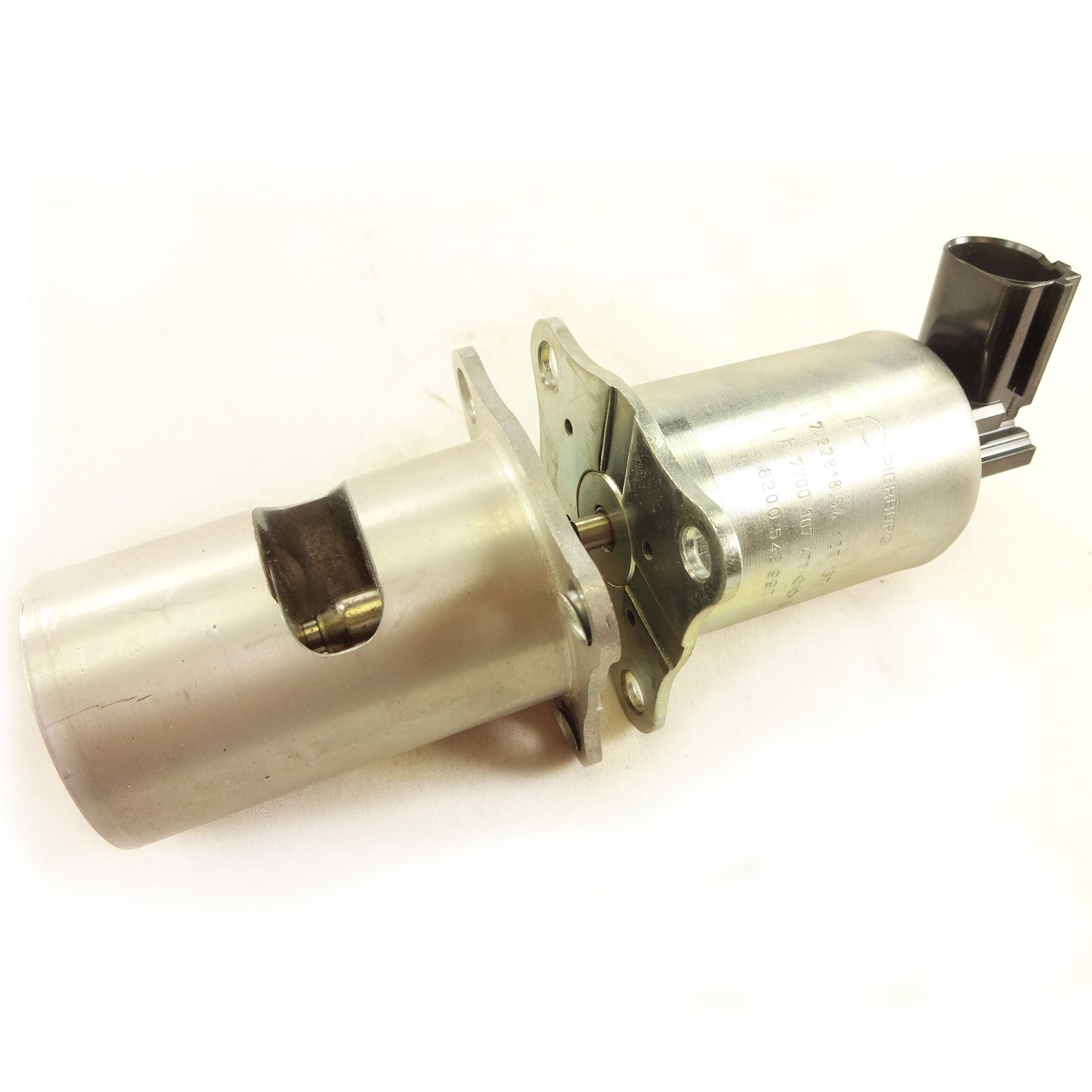

« Responder #9 em: 02 de Junho de 2015, 12:34 pm »
A famosa chave de retirar egr´s
