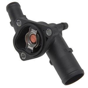

Contudo segue a explicação pois não é difícil de fazer.
Para identificares o termostato fica aqui uma foto e a localização dele fica por baixo do filtro do ar.
