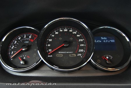

Tenho uma dĂşvida sobre estes dois carros.
O motor Ă© o mesmo (penso eu) a mesma celindrada, a mesma calagem...
Um marca 200kh velocidade de ponta, o outro marca 270km
Porque?? O que varia entre um e o outro?
Abraço

É o que marca no quadrante
E vai as 7000rpm em vez das 5000rpm do normal

Quadrante trocado de uma versĂŁo gasolina. Talvez 2.0T.

Acho que todos os megane GT Line que vi, traziam este quadrante

Confirmo, mais 2 GT Line que vi hoje, os dois com este quadrante.

Os quadrantes que equipam as gtline são esses. São as duas carrinhas iguais, nunca na vida um 1.5 dci ou um 1.6 dci vai dar 270km/h. O que marca o quadrante em nada tem a ver. Isso é apenas estético, nada mais que isso.

é o efeito "psicológico" do desportivo, quanto mais marcar no conta quilómetros mais desportivo é, apesar de nunca atingir o máximo....

EntĂŁo se eu quizesse por esse quadrante no meu berlina dava para por??
Era sĂł desligar um e ligar o outro???
PS: tem o carminat tomtom live

negativo. os quadrantes hoje em dia trazem programado numero de chassi. ao pores podes perder o rádio pois o mesmo necessita do chassi do carro para trabalhar. nunca testei mas penso nao dar

Em principio dá para trocar, basta o encaixe ser igual. Terás de precisar de maquina de diagnostico
