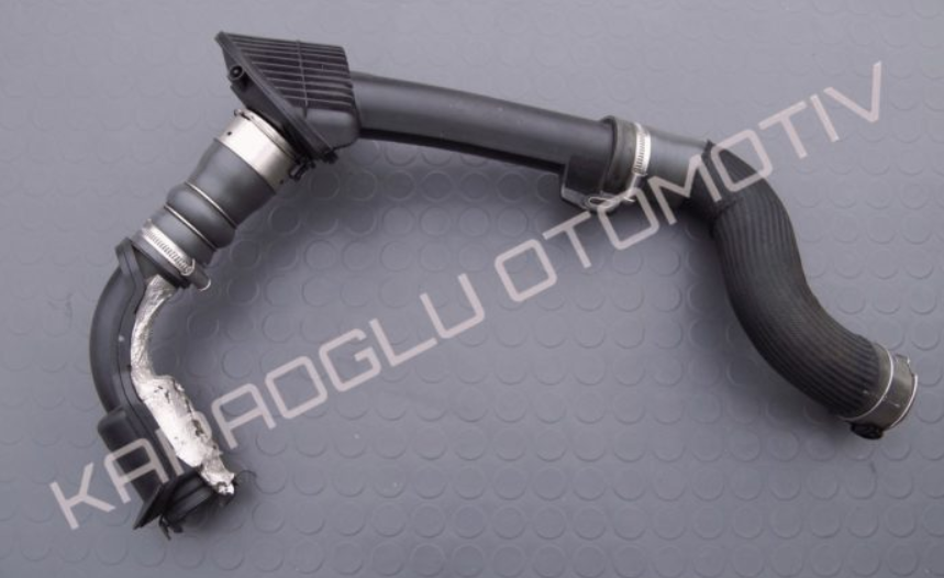

Fui dar uma vista de olhos novamente e continua com a fuga. Só que reparei numa coisa que talvez tenha haver. Alguém me consegue confirmar se a curva de borracha que liga o tubo de metal que vem do intercooler e o que vai depois para o turbo tem abraçadeiras a apertar o mesmo tanto numa ponta como noutra?
E que estive a ver e só tenho uma abraçadeira na parte de cima. É que dá impressão que a fuga é ali na ligação do tubo de metal ao de borracha...

No meu do lado do turbo tem uma abraçadeira, no lado do plástico rígido encaixa com uma mola.
https://i.postimg.cc/CKzjVS0v/Tubo-ar-Turbo-Megane-144602487-R-8201020571.png

Ora bem o problema estava no tubo flexível que faz a ligação entre o turbo intercooler que tinha uma mini fissura e saía por aí.
Problema resolvido.
