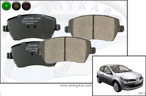

Clio IV 5portas
Clio IV ST
As da ST são iguais ao clio III.
As pinças são diferentes daí existir diferença nas pastilhas e no desgaste.

Por isso é que agora que penso e vejo que as pessoas que se queixaram eram todas donas de berlinas e não de ST...
Será que as pastilhas da ST dão para aplicar nas berlinas?
Re: Novo Clio IV - Problema nos TRAVÕES!!!
« Responder #36 em: 24 de Fevereiro de 2015, 18:34 pm »
Só trocando as pinças também. Os encaixes das pastilhas são diferentes.
