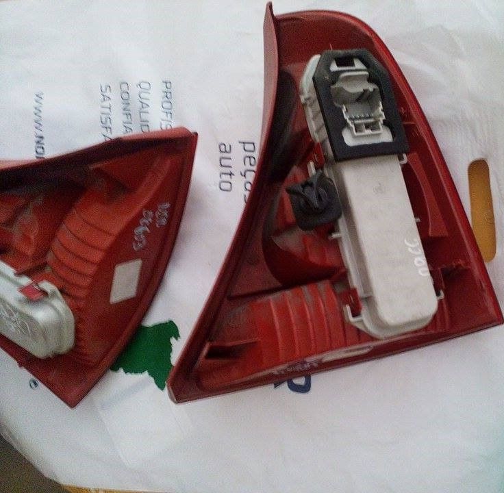

Pessoal já tenho os farolins mas agora fiquei na duvida se era preciso comprar mais alguma ficha ou ligações  :huh:
Só tenho isto
Re: [DIY] [Clio 2.1] Farolins 2.2
« Responder #8 em: 20 de Março de 2015, 19:33 pm »
Existe quem consiga meter com o modulo das luzes dos que já tem. Mas se usares esse vais ter que trocar uns fios de forma a teres as luzes nos sititos certos.

« Responder #9 em: 22 de Março de 2015, 10:20 am »
Obrigado amigo. Já estão a funcionar na perfeição  :happy:
