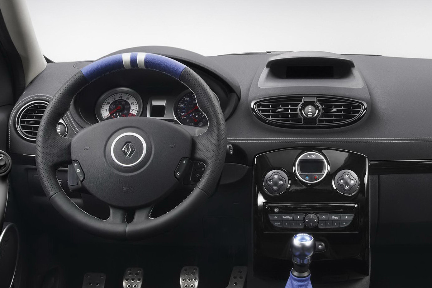

« Responder #88 em: 01 de Agosto de 2017, 22:44 pm »
Será o display dos RS/Gordini compativel com os restantes clios 3?
Dava um upgrade porreiro. Mas vejo logo pelo menos uma limitação, o display não tem botões para acertar as horas. O rádio é diferente também:
