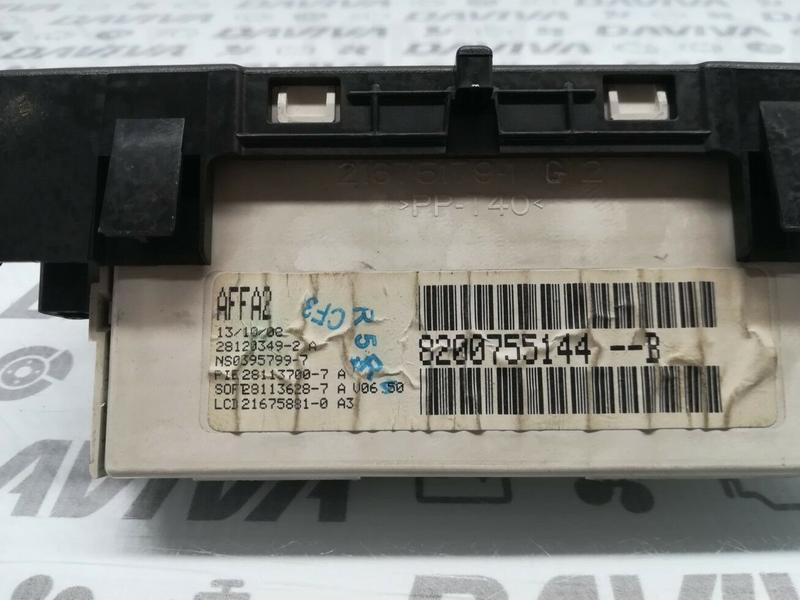

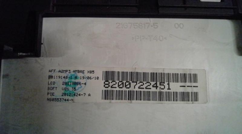

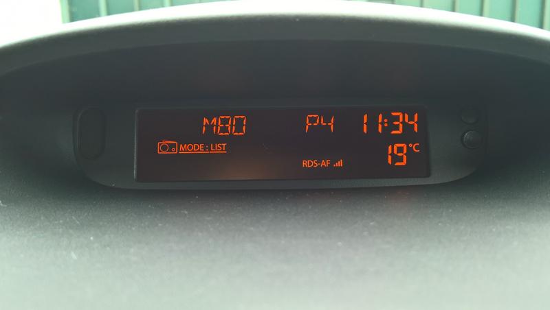

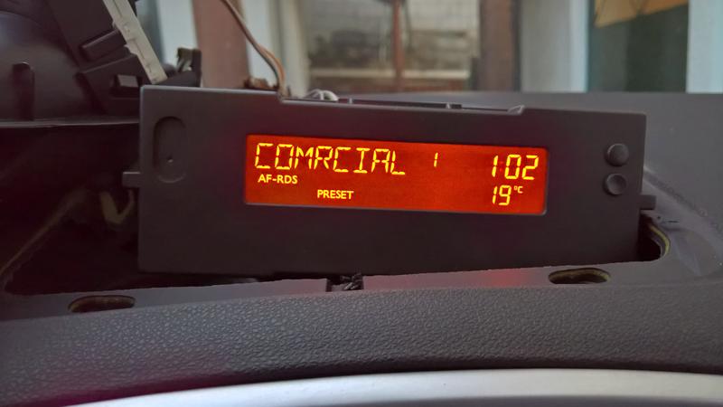

Aqui vai o meu contributo sobre o problema do display do clio 3.
Tenho um clio 3 que trazia o ecrã problemático, no meu caso da seguinte referência:
Foi trocado pela seguinte referência:
Tendo ficado com este aspeto:
Por engano comprei também o ecrã mais básico,  que tem esta referência:
Este display é um pouco mais compacto tem um grafismo ligeiramente diferente, mas o aspeto e as funções são idênticas aos anteriores:
« Última modificação: 25 de Junho de 2019, 12:15 pm por Martins SDI »
