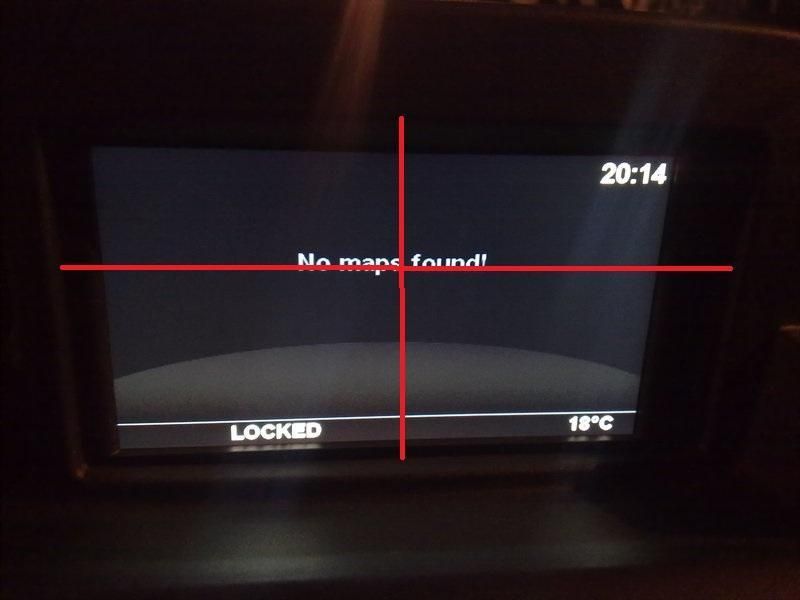

Alguém que seja capaz de me dizer as respectivas medidas do buraco do suporte para o gps, como indica as linhas?
Obrigado!
