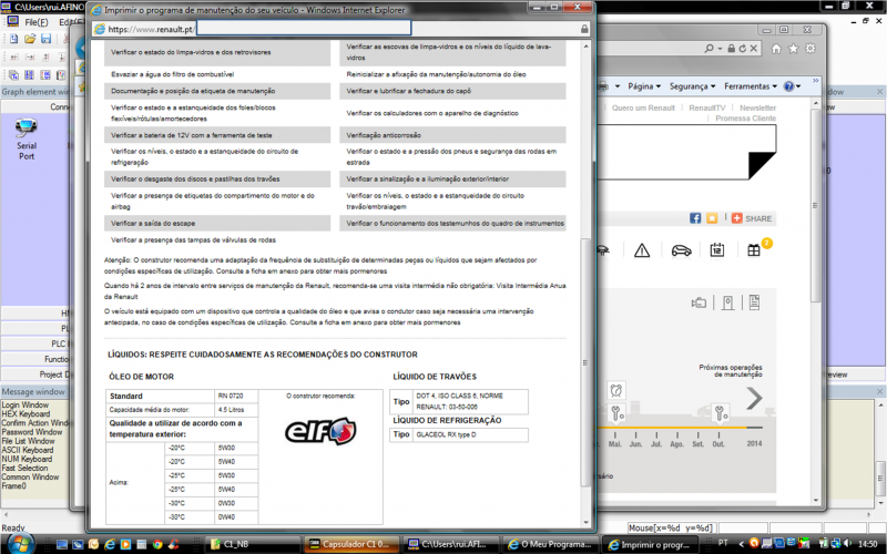

No plano de manutenção do My Renault não faz referência ao tipo de óleo ...
Re: Oleo Elf Recomendado por tipo de motor
« Responder #500 em: 03 de Maio de 2013, 14:54 pm »
Tens a certeza?
Olha o da minha sucata:
« Responder #501 em: 03 de Maio de 2013, 16:31 pm »
Problema acho que na carteira, pois um 5W30 é normalmente mais caro que um 5W40.
No manual do carro devem estar indicadas as viscosidades do óleo para diferentes temperaturas e é natural que o 5W30 lá esteja referenciado. Caso no manual essa informação não conste, podes inscrever-te no My Renault (existe tópico sobre isso) e lá consegues obter essas informações sobre o teu carro, ao imprimir o plano de manutenção.
eu passei do elf sxr 5w40 para o elf sxr 5w30 e ficou mais barato.. mas nem foi esse o motivo que me levou a mudar a viscosidade. Foi antes ter melhor lubrificação a frio e menor consumo de combustivel.

Pois, já vi que o teu tem muitas mais coisas ... :-)
Aqui vai o meu:
Offline abeirokid
  • Mensagens: 205
  • Garagem : Renault Laguna Break 1.9dCi
« Responder #504 em: 03 de Maio de 2013, 23:26 pm »
O da minha Laguna é igual a este anterior .. Também não diz o que o do Rui, diz ..
