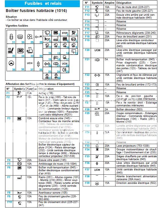

mingos, vou ver se tiro o botão para ver a ligação, nunca desmontei nenhum, quanto aos fúsiveis, na tampa têm as indicações, mas eu pelos sÃmbolos não tenho a certeza de qual seja, vou ver se ponho aqui uma foto...
scenick, podes dizer o porquê?
Edit: Tirei foto á luz duma lanterna... acho que dá para ver, senão, amanhã tiro outra.
Têm alguns sÃmbolos que não tenho a certeza, se alguém puder ajudar, se o fusÃvel for para os dois vidros provavelmente não é o problema visto que um dá mas...

Procura no fórum pela lista de fusÃveis, que julgo que já a coloquei por ai algures.

Por baixo do simbolo da chave tens dois iguais, o triangulo para cima com o triangulo invertido, um por cima do outro

scenick, são esses? Hoje já o arrumei mas amanhã vejo isso, espero que seja do fusÃvel... poupava trabalho.

Acabei de ver a caixa dos fusÃveis e nesses dois simbolos que o scenick referiu não têm fusÃvel, era suposto ter? Poderá ser mais algum?
Tive a ver nesta lista que encontrei mas só vejo o F19 que não têm simbolo que possa ter a ver com os vidros,

Re: Vidro elétrico do condutor não funciona
19 de Abril de 2016, 16:33 pm »
Tens o 36 também

O 36 não têm fusÃvel, tanto como o 32 que é igual ao 36 no esquema do meu carro, já tou a ver que vou ter que desmontar o botão, deixa ver se encontro um esquema para ver se não faço m****

Este é o esquema dos vidros do clio, e tem 3 fusÃveis, tens que ver os 3 (F14, F15 e F23) .
No entanto, como existem N versões esta pode não corresponder à tua
Os fusÃveis não precisam de ter o desenho de todas as funções que têm, normalmente tem da função principal. Nessa lista estão algumas das funções de cada fusÃvel, mas podem haver outras que não estão descritas, porque recebem energia de um dos componentes principais do carro, que está protegido por fusÃvel.
