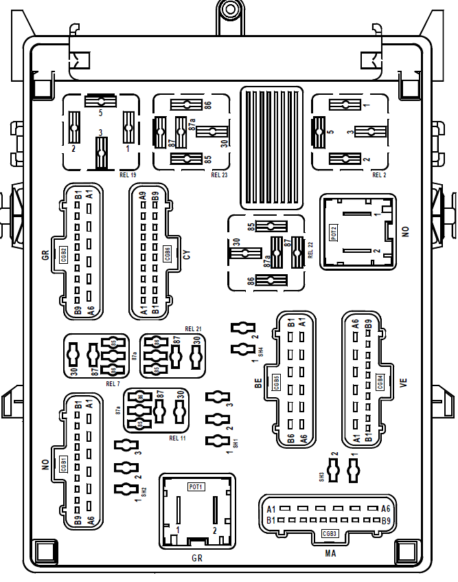

Ontem ao final da tarde o único desenvolvimento. O electricista, colocou uma ligação direta ao motor de arranque, deixando um fio ao pé da bateria, sempre que não queria pegar normalmente, encostávamos o fio ao positivo da bateria e o carro trabalhava, segundo ele na parte do motor de arranque estará tudo normal. Parte seguinte será localizar o relé de ignição para substituir, visto que no programa que ele tem no PC com os esquemas eléctricos, está qualquer coisa que não bate certo com a localização do próprio.
Re: Carrego e nao pega
« Responder #81 em: 28 de Maio de 2015, 13:40 pm »
O relé está na UCH, na posição rel21 conforme a imagem.( NT8218A 2002_05_01)

Boas, desde quinta feira de tarde que tenho andado com a carrinha todos os dias, nunca mais me fez o mesmo problema, como escrevi no post anterior era para mudar o relé de ignição, mas como só vi o post do Tony dos atrelados de noite já não podemos fazer a substituição. A unica coisa que se fez foi desencaixar e voltar a encaixar todos os relés da UCH, sinceramente não sei terá sido coincidencia ou não, vou andando com a carrinha normalmente até se ver. Quero agradecer muito, a todos os membros que se disponibilizaram a me ajudar, vou dando noticías sobre alguma alteração desta avaria, desta, pois já tenho uma outra  :grin:, acendeu a luz do motor, com a informação "sistema anti poluição funcionamento deficiente" mas como já ndou assim e depois desapareceu vamos ver. :cool:
