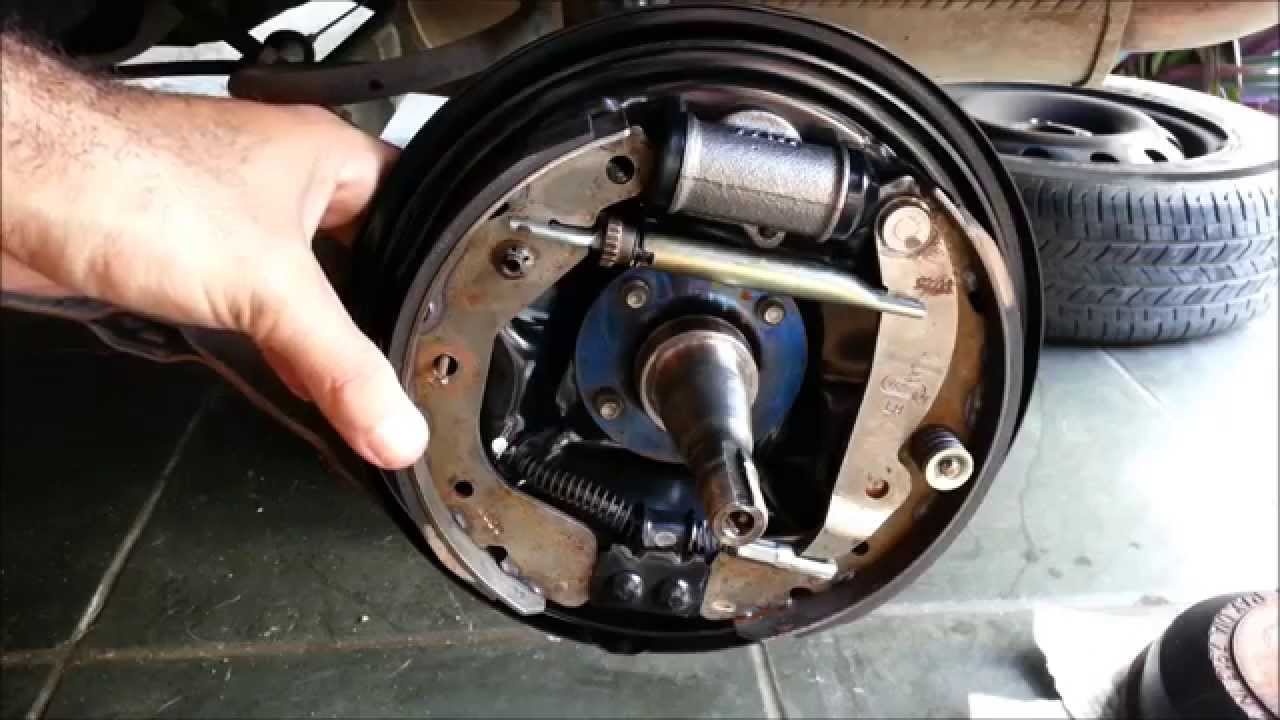

Este vÃdeo já é antigo e tenho um melhor que demonstra bem como não se afinam manualmente os travões de trás, pois essa afinação é feita automaticamente. No entanto julgo que neste vÃdeo também mostro isso.
https://youtu.be/kTexl_B5x0k
Como o Rodrigo disse, isso tem uma roda dentada e um mecanismo que sempre que carregas no pedal de travão, vai rodando a roda dentada, que não é mais do que uma porca. Ao rodar no parafuso vai alargando as maxilas para estarem sempre justas.
Por vezes o mecanismo deixa de funcionar bem, porque se desencaixa ou o lixo acumulado faz atrito a mais para conseguir rodar a porca.
Nessas alturas é necessário dar uma ajuda, mas em regra não é necessário mexer nada que ele afina sozinho.
Como o ajuste é só feito de um lado, há mais desgaste na zona mais perto do bombito do que na base, pois as maxilas quando abrem não fazem uma circunferência perfeita. Chega a um ponto que o desgaste é tal que deixa de travar e a afinação já não se consegue fazer.
Ao fazer uma afinação à mão podes ficar com uma roda a travar mais que outra ou ficar com uma roda mais travada mesmo com o carro destravado.
Por isso é que não se deve afinar manualmente os travões.
Há quem seja mais prático e ajusta os cabos porque da menos trabalho, outro erro que também não deve ser feito
Rodrigo, essa foto não tem o mecanismo de afinação automática, provavelmente é de um modelo mais antigo ou então ainda não estava colocado. E nesse caso é que é necessário ir fazendo afinações, mas nos modelos actuais já vem equipados com os afinadores automáticos.
