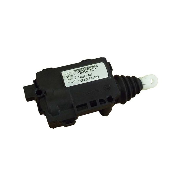

Alguem já teve este problema: https://cld.pt/dl/download/b8d206ab-3495-4e61-9da7-0c3cc65ac6b5/VID_20180820_085218_070.mp4 (assobio no final do video).
Não sei se no vídeo é bastante audível, mas pessoalmente é muito audível. Só acontece de X em X tempo, ao destrancar as portas. A solução para parar de fazer o ruído é abrir e fechar as portas consecutivamente. No inicio o barulho vai piorando mas depois para por completo durante uns dias... As vezes durante semanas, outras vezes é uma questão de horas.
Dá a sensação que a fechadura das portas está mal oleada pois é uma espécie de "guinchar" ao destrancar as portas, e só acontece ao destrancar. Vem sempre do lado direito, não tive oportunidade de aproximar o ouvido, mas é claramente de uma das portas do lado direito.
Das duas vezes que foi a renault queixei me disto e disseram que lubrificaram o que podiam, pois as fechaduras são blindadas, mas que em principio tava ok. O facto é que passados uns dias volta sempre à mesma historia...
Sugestões?

no vídeo, parece ser o mecanismo dos motores  com falta de lubrificação.

É isto:
Sim, tens que desforrar a porta e desmontar a fechadura.
Este canhão no interior tem um motor elétrico e uma barra dentada que sobe e desce, costuma ser falta de massa lubrificante na barra dentada e/ou o mecanismo da fechadura com lixo e mal lubrificada.
Se dizem que lubrificaram a fechadura, e a porta é blindada,alguma coisa não bate certo, pois para lubrificar a fechadura é preciso aceder a ela, o ideal é mesmo tira-la fora e limpar como deve de ser.

Da primeira vez que foi a revisão queixei-me disto e disseram que foi lubrificada.
Agora quando teve na Renault por causa dos ruidos do topico, o mecanico que tratou do carro comentou me que esse ruido seria complicado porque a fechadura era blindada mas que ia ver... Ele teve a desmontar as portas para lubrificar os mecanismos dos vidros eletricos etc, e supostamente tambem lubrificou a fechadura, mas o problema continua...
As tantas lubrificou mas não o suficiente?  :huh: (pelo que sei usam WD 40 normal, que suponho que não seja o mais indicado).
De qualquer forma é estranho as restantes fechaduras não darem problemas.
