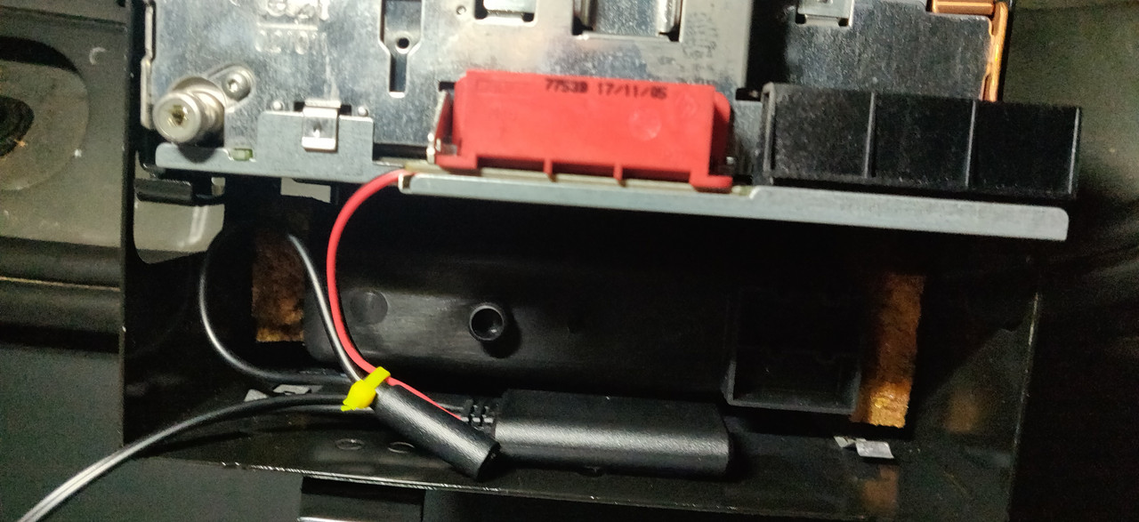

« Responder #110 em: 15 de Abril de 2025, 12:37 pm »
Olá bom dia
Desculpem desenterrar um tópico antigo mas precisava de alguma ajuda!
Tenho uma carrinha Megane de 2006 que vem com um Cabasse. Este modelo ao que parece armazena os 6 CDs no próprio radio e não por baixo do banco!
Andava há algum tempo com ideias de adicionar a entrada auxiliar ou então (se fosse possível), um módulo bluetooth (como tinha no meu Clio)
Primeiro passo seria arranjar as "chaves" para tirar o rádio!
Desenrasquei umas com um cartão de plástico (cartão de sócio da Deco), e uma tesoura!
Após conseguir retirar o rádio e ver a parte de trás, todos os meus sonhos e objetivos foram por água abaixo pois não tem nenhuma "ficha/tomada" livre onde encaixar o habitual cabo verde ou azul!
Alguma sugestão?

« Responder #111 em: 15 de Abril de 2025, 22:26 pm »
Isso é a frontal que é ao mesmo tempo a caixa de cds, para ligar o aux tem de ser onde está o amplificador/radio que é na mala por trás de uma das alcatifas laterais
Re: Saída/entrada aux. auto-rádio Cabasse
« Responder #112 em: 15 de Abril de 2025, 22:27 pm »
Veja aqui:
https://www.instructables.com/Aux-cable-installation-for-a-Cabasse-Auditorium-6C/
A diferença é que o tutorial é para um clio , no caso da megane está na mala.

« Responder #113 em: 16 de Abril de 2025, 00:00 am »
Sim na parte superior do rádio tem esse autocolante, mas pensei que tinha a ver com localização da antena ou coisa parecida  :assobio:
Amanhã vou ver se descubro o amplificador

« Responder #114 em: 16 de Abril de 2025, 14:55 pm »
Olá bom dia
Já ando de volta da mala no suposto local onde se encontra o amplificador, mas não está fácil conseguir aceder!

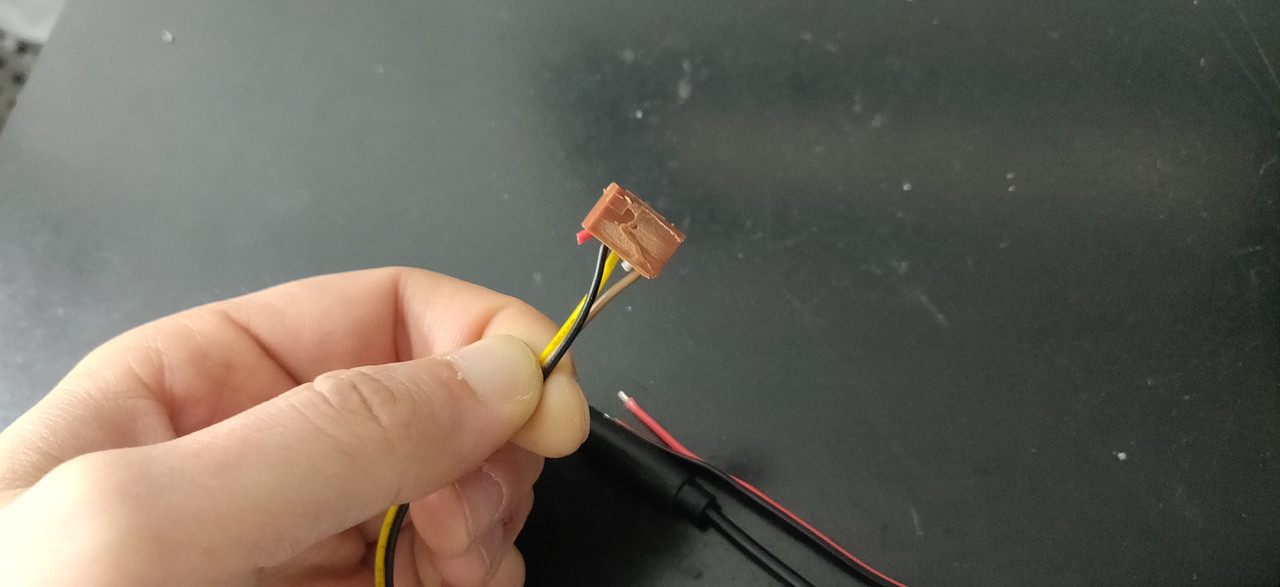

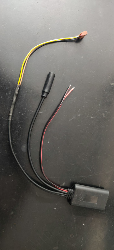

« Responder #115 em: 17 de Abril de 2025, 22:48 pm »
Olá novamente,
Deu trabalho mas acabei por conseguir!
A parte mais difícil foi conseguir ir buscar os 12v para alimentar o módulo bluetooth. Tive que soldar diretamente no rádio, pois não consegui retirar os pinos da ficha!
Obrigado pela ajuda

« Responder #117 em: 20 de Abril de 2025, 00:00 am »
Yap
Foi bem mais fácil quando o fiz no Clio, no Megane deu mais trabalho, mas valeu a pena!
