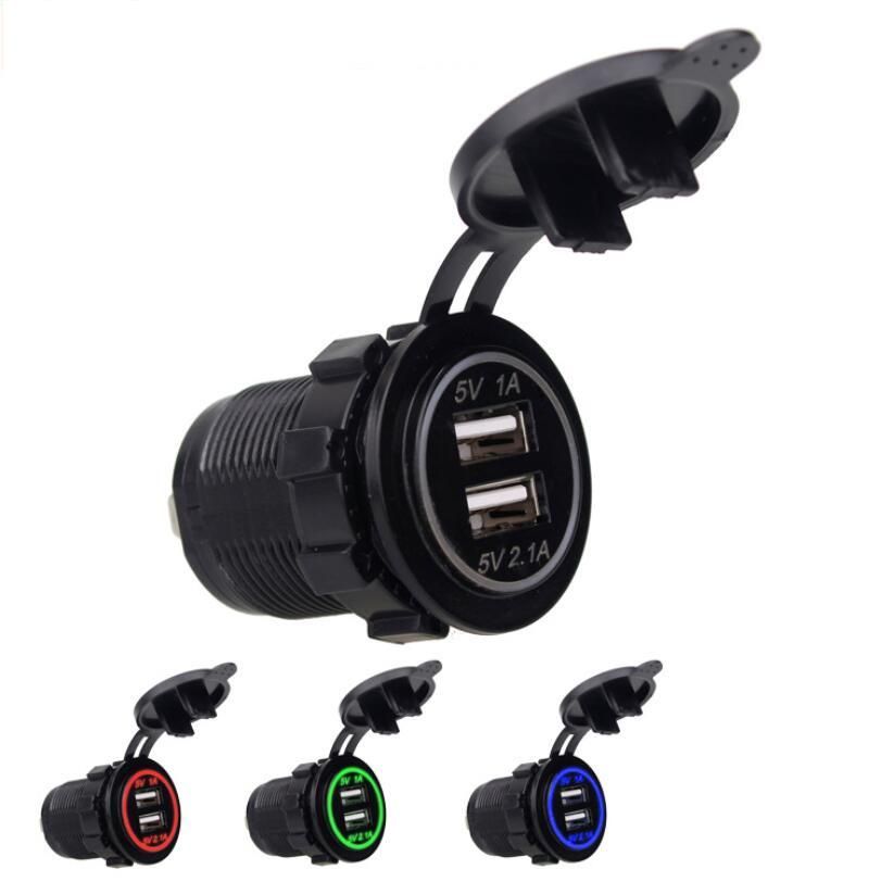

« Responder #5 em: 21 de Outubro de 2020, 08:41 am »
O isqueiro trabalha com 12V. USB salvoerro é com 5V. Podes é trocar essa ficha de isqueiro(se não dás uso ao isqueiro), por uma que tenha portas USB. Algo deste género.
Tens é de arranjar um que tenha o diâmetro para o local onde tens a tomada de isqueiro.
