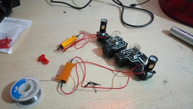

Ou posso fazer isto: (como ilusta a fotografia)

A lampada de stop tem 2 polos, não é de polo simples, um para presença e outro de stop. Confirma que a lampada de led tem os 2 polos
Sim eu sei, neste caso da fotografia, é o que tem o LED é o de 2 polos neste caso é um BAY15D, agora será que ao fazer desta forma da?

Re: LED's no Clio!
« Responder #6 em: 08 de Maio de 2019, 23:32 pm »
Tens que colocar uma resistência nos leds do pisca ou no circuito (é o que me parece que está na imagem), para ter o mesmo valor que a lâmpada, para que depois pisque como se fossem lâmpadas.
