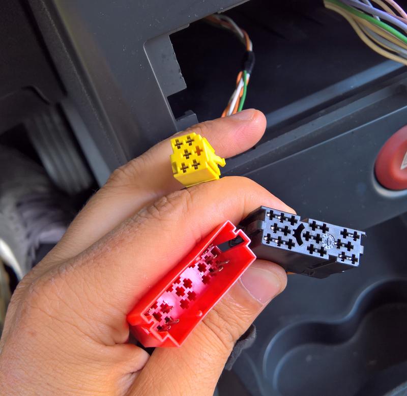

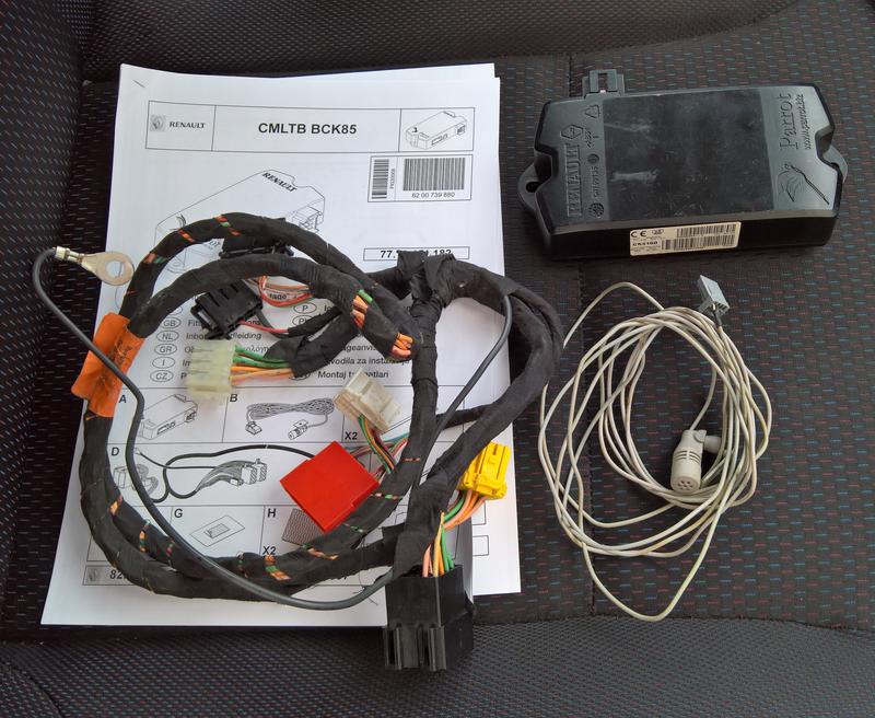

Boas pessoal,
Comprei um Parrot CK4160 usado para o meu Clio 3 fase 1, mas depois de desmontar o rádio apercebi-me que uma fichas do rádio meu carro é diferente das fichas que vêm na cablagem do kit. Pela referência e data da cablagem que veio no kit parece-me ser de um fase 2. Ref. 8201096103 05/11/2009. A ficha que é diferente penso ser a ficha do ecrã. Antes de estar a abrir a cablagem, alguém me sabe dizer se será necessário adaptar toda a cablagem, ou bastará adaptar as fichas do ecrã? A minha ficha original tem 5 terminais e esta que tenho tem 9. 5 de um lado da ficha e 4 do outro. Da parte que tem 5 terminais poderão ser coincidentes com a minha ficha? Envio aqui umas fotos:

Problema resolvido. A cablagem da imagem é de um fase II e é bastante diferente da dos fase I. Contudo, é possÃvel altera-la para funcionar num fase I, mas para isso, metade da cablagem tem de ser adaptada/refeita.
