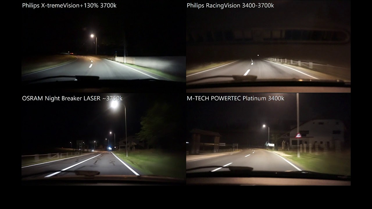

« Responder #8 em: 10 de Novembro de 2019, 08:04 am »
Tens OSRAM Night Breaker Laser, Philips X-Treme Vision +130 e as Philips Racing Vision +150.
Apenas um comparativo,
Com qualquer uma delas ficas bem servido se bem que para mim as Philips aguentam muito mais tempo.
