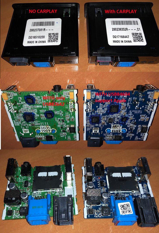

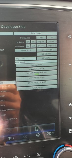

Já ativei nos 2 carros(talisman 2017 e Megane 2016) o Android auto ambos com sistema original 3.0.35....O mal é que ambos os condutores do carro tem IOS -.-
Ativei aopção carplay e notei que no ecra do developerSide FICA um quadrado preto onde devia aparecer a opção com "CARPLAY PROJECTION", resultante no meu ponto de vista na versão Hardware do controlador USB...já encomendei os novos a um preço mais apelativo que na Renault Portugal.
Fica a diferença de ambos os modelos de controlador USB:
« Última modificação: 28 de Agosto de 2020, 11:20 am por luisnogueira »

Versão Module Calculateur USB AUX SD 280238265R

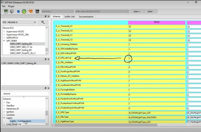

« Responder #57 em: 29 de Agosto de 2020, 14:11 pm »
Boas, deixo aqui esta opção que para mim acho interessante, para quem está por dentro do ddt4all, esta opção desliga a luz diurna traseira, que quanto a mim acho desnecessário estar sempre ligada nos megane IV (por defeito), já nos novos Clio por exemplo já não acontece, até porque de dia nem se vê na maioria dos casos, assim ela só vai ligar com os mínimos e médios e no modo automático acende quando as luzes se ligam, quem tiver wellcome pack também acende á chegada á viatura, e se andar desligado durante o dia o desgaste dos LEDs é muito menor, logo o seu tempo de vida irá ser superior.
Basta apagar o "1" e colocar o "0" e gravar.

Talvez não seja CarPlay projection o nome da opção ainda não vi, mas parto do princípio que seja igual a do Android, só que como disse quando ativo no GEN 2.0 o Android auto e o CarPlay no menu inicial aparece um quadrado negro sem nada...seria aí a opção do CarPlay. Aparecem aí opções que o meu não aparece

Fazendo uma comparação, está a faltar "Ethernet ADB for CarPlay (ios), mas pelo que estive a pesquisar, essa barra preta não é falta de nada, é a uma separação das opções,  visto estares na v7 essa opção que se vê na v3, deixou de aparecer ma v7.
