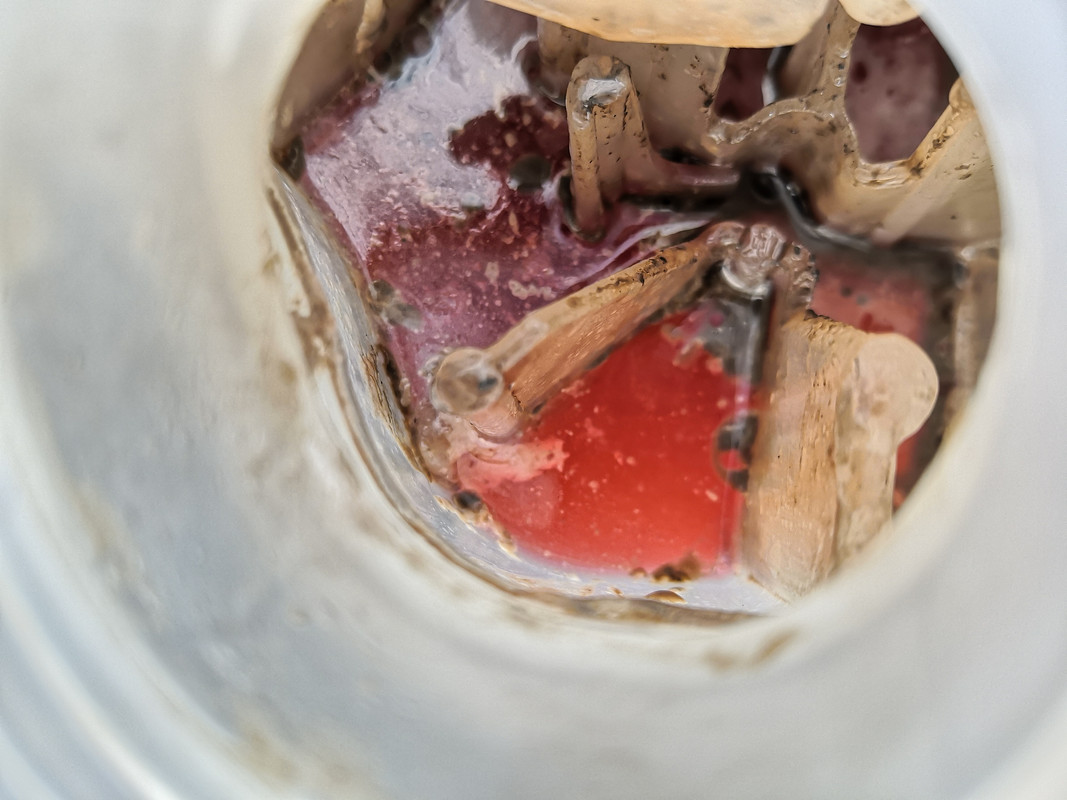

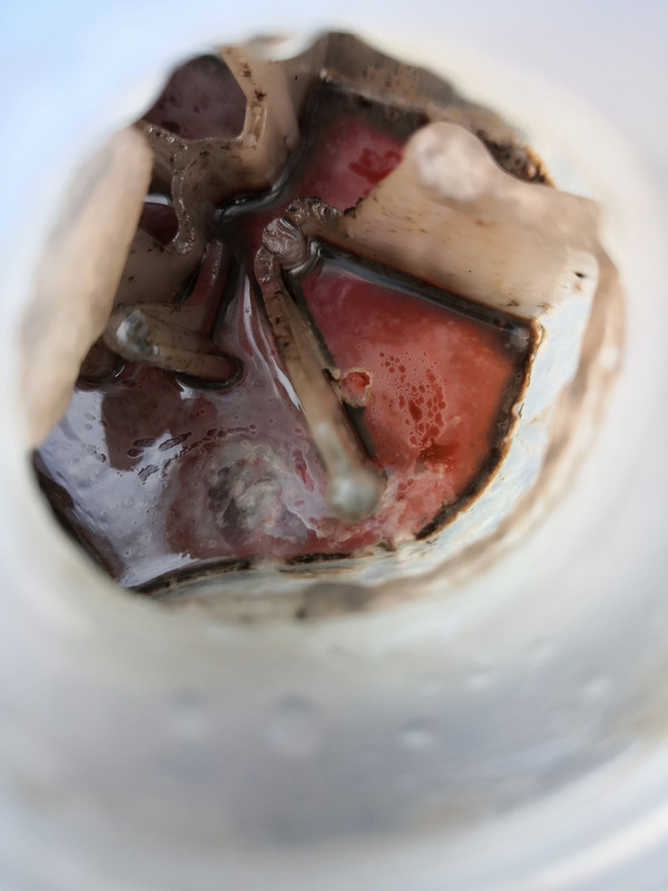

vejam a foto tenho o liquido de refrigeração assim tenho andado muito pouco com o carro só aos fins de semana e reparei hoje nisto
o óleo esta com o aspecto normal e no nível

Essa nhanha é lama ou gordurosa?

 aquilo é uma gosma esbranquiçada , no óleo nao noto nada de anormal , nem nunca aqueceu nem perdeu liquido, até pensei que fosse de estar muito tempo parado quando foi o confinamento chegou a estar 8 semanas parado até tive de comprar uma bateria , já não mudo o liquido á uns 6 anos

Isso parece ser oleo, pode ter havido alguma passagem.
Lava bem o circuito e poe liquido de refrigeração novo e vê se volta a acontecer.

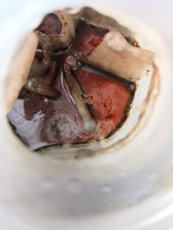

mas só fez 50 mil km depois disto na altura até trocaram a distribuição , estive também agora a verificar o nível do óleo e está com coloração correta e no nível, tirei novas fotos

Isso é óleo, mas como foi dito, se o circuito nunca foi lavado após troca da junta, é lavar o circuito, meter novo liquido de refrigeração e ver se volta a aparecer. Isso podem ter sido resquícios de óleo que ficaram presos no sistema após a última intervenção. Entretanto, convém andar atento ao nível de óleo e liquido de refrigeração.

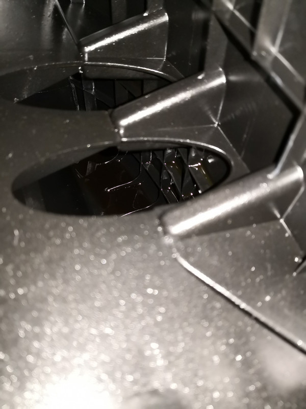

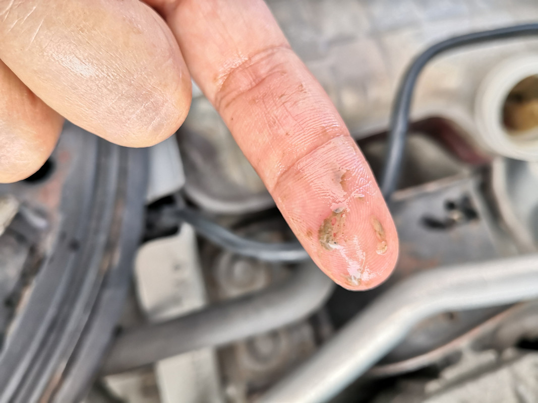

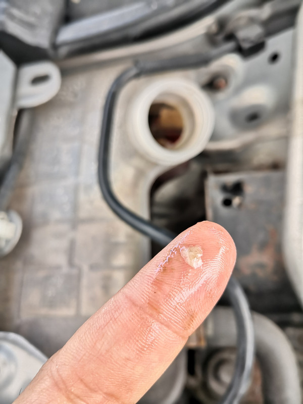

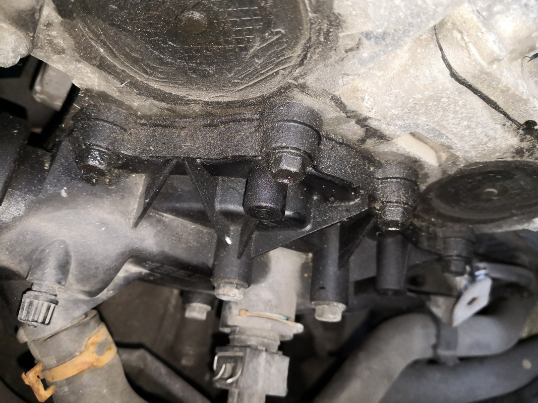

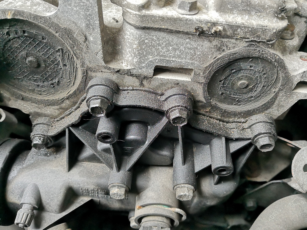

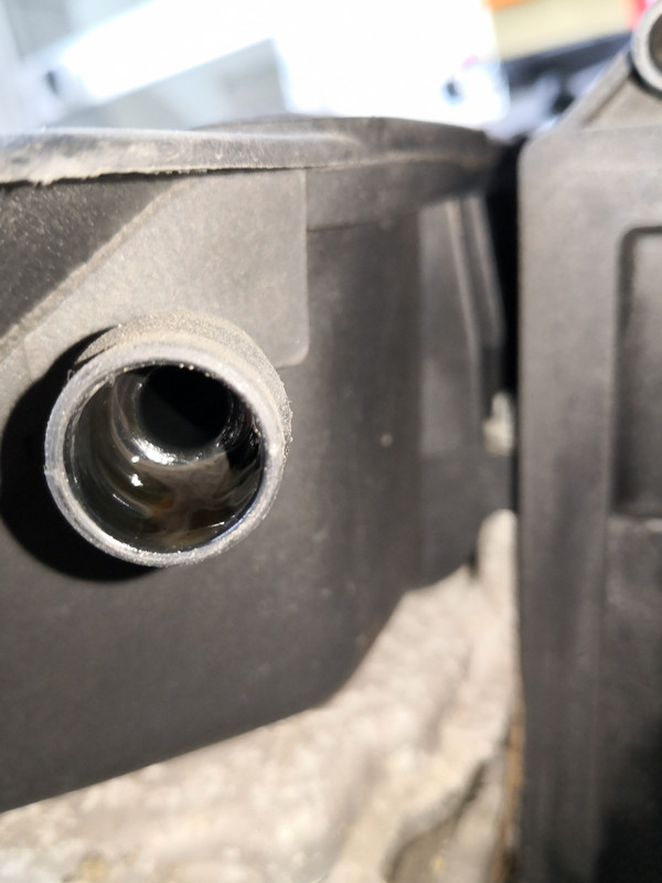

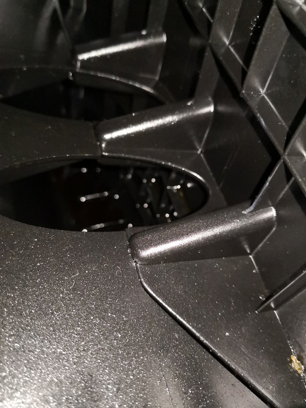

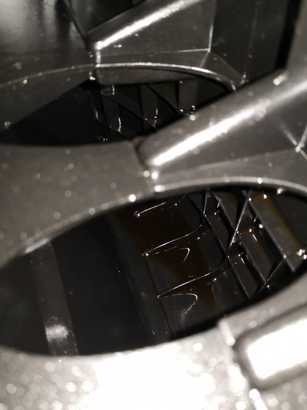

bem fui experimentar mudar o filtro do ar ja tinha 3 anos e aproveitei para fazer umas fotos da lateral oposta à distribuição a parece haver ali alguma pequena fuga, silicone com fartura , agora vi algum óleo e não sei se é normal naquela caixa lá dentro onde encaixa o filtro de óleo

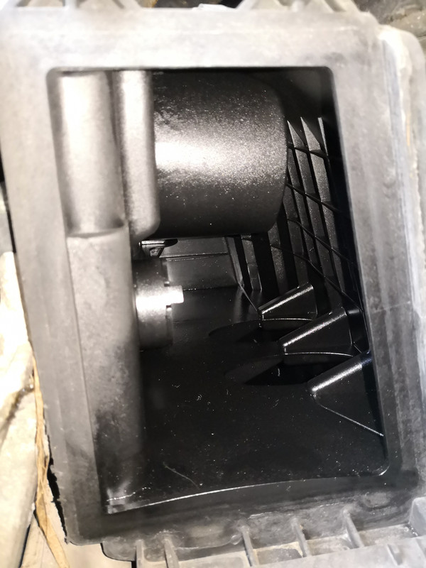

É normal aquela caixa onde se coloca o filtro do ar ter esse óleo lá dentro?
Re: nhanha no liquido de refrigeração ver fotos
« Responder #13 em: 26 de Setembro de 2020, 10:07 am »
Poderá ter devido à EGR porém creio que uma camada fina.
O óleo é absorvido pelo filtro que ajuda a capturar impurezas porém saturado do mesmo poderá ter efeitos de restrição.
Revê a tubagem de ar e onde se encontram os maiores depósitos.
Aproveita e limpa isso. Spray de travões e pano microfibras.
Sent from my ASUS_X017DA using Tapatalk
« Última modificação: 26 de Setembro de 2020, 10:08 am por Farfalho »
« Responder #14 em: 28 de Setembro de 2020, 07:44 am »
São duas situações normais, essas tampas, costumam ter fuga de óleo, ou trocas e há sempre o risco de voltar a ter fuga ou pões silicone que normalmente acaba por resolver o problema.
Quanto ao oleo, são os vapores do oleo do motor que acabam por condensar dentro da caixa de ar, uma limpeza regular da caixa é o suficiente para a manter limpa .
