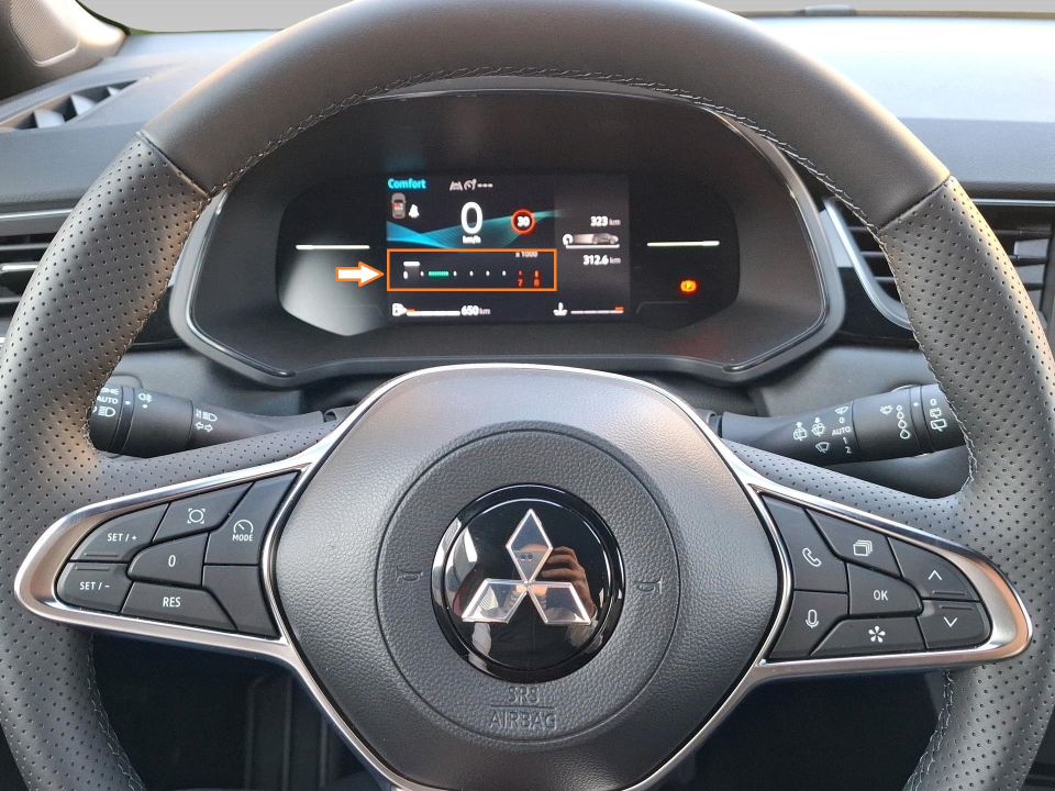

Boa tarde a todos, venho fazer uma pergunta muito palerma mas sinceramente não sei o que aconteceu a isto. Tenho um Mitsubishi ASX 1.0 de 2024, tem apenas 600Km e desde ontem à noite (qdo o desliguei) ficou sem a barra de progresso (aquela com um bocado verde), associada ao ECO, simplesmente desapareceu. Já liguei N vezes o carro e não há forma de aparecer.
Já reiniciei o sistema (LCD), mexi nos botões todos e mais alguns, nos diferentes modos de visualização mas não sei o que lhe aconteceu.. no manual do carro nem dizem que é uma opção, simplesmente é algo que está lá sempre.. mas no meu caso foi-se embora :
Já liguei para uns 3 ou 4 concessionários mas começam a dizer que fui eu que carreguei nalguma opção etc etc, mas sinceramente não me considero leigo na matéria e não, não carreguei em nenhuma opção, simplesmente desapareceu.
Pergunto se mais alguém teve esta situação ?! A Barra é tipo do conta-rotações e é esta: LINK
Será que tem de ser reprogramado ou algo assim?
Obrigado.

Bom... já me apareceu a barra que pretendia, desliguei e voltei a ligar a bateria (desliguei apenas por 50seg o pólo + e voltei a ligar). Agora aparecem-me é uns quantos erros\alertas para ir mandar verificar os sensores de Faiga, Travões, etc.. diria que o sistema reiniciou qualquer coisa..
Sabem se basta apenas descobrir como apagar estes alertas e a coisa fica resolvida ou tenho mesmo de ir a uma oficina?
