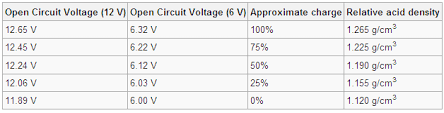

Para medires a carga a ser fornecida a bateria arranja um multÃmetro, e com o motor a trabalhar mede a diferença de potencial em VDC. Um alternador em condições deve variar entre 13.5 V até 14.9V. Também convém desligar os cabos da bateria e medir a tensão da mesma em vazio, sem nada ligado de forma a verificar se a mesma pode necessitar de substituição. Uma pequena tabela que indica vagamente a tensão da mesma bateria em vazio e a estimativa do seu estado, bem como densidade do acido.
