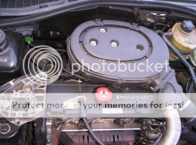

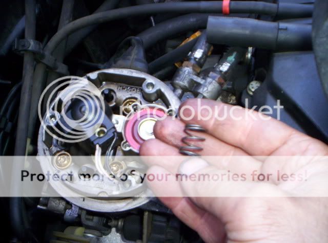

Extrair a caixa do filtro de ar...

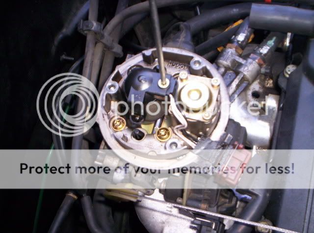

extrair o grampo em plastico, esta apenas encaixado, cuidado para nao ferir a cablagem do injector...
extrair o parafuso de fixaçao do injector

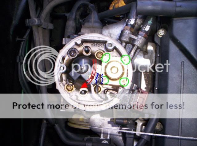

rodar o injector no sentido dos ponteiros do relogio de forma a desimpedir a area marcada a azul na foto, a seguir extrair os 4 parafusos a verde segurando sempre o centro de forma a evitar que este levante abruptamente...

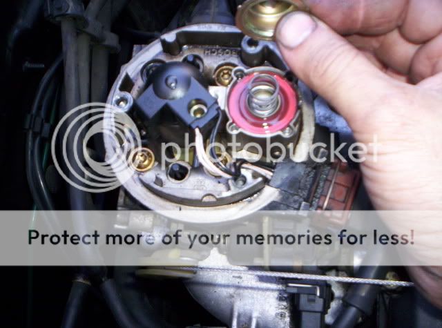

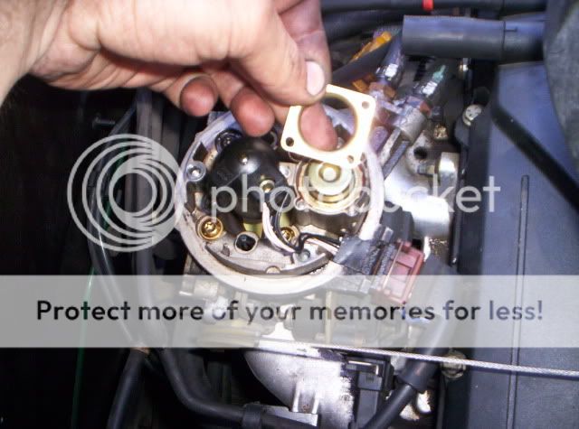

retirar a anilha de fixaçao sempre segurando o centro
Levantar o centro devagar, podera estar preso, cuidado, la dentro esta uma mola a a fazer pressao... aqui podera ocorrer algum derrame de gasolina, limpar se necessario

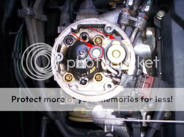

se o diafragma descolar pode se aproveitar para ver se existe sujidade por baixo, se estiver colado... NAO MEXER
esta e a mola responsavel pela perda de pressao de gasolina deste sistema.
Soluçao, esticar a mola um pouco sem exagerar para aumentar lhe a pressao
Montar tudo no sentido inverso, cuidado com os parafusos, nao sao para apertar ate partir
ensair o veiculo, repetir o processo se for necessario
Boa sorte :wink:

boas tenho esse problema no meu 19 1400cc,e já fiz esse processo,ficou na mesma!
a tampa do injetor aconselho a puxar e não a  rodar!
a mola tinha 17mm e estiquei para 20mm,se alguem soube-se a medida certa ajudava.
