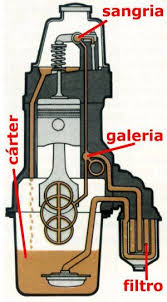

o que usei no 1.9D enquanto lhe fiz manutenção foi semelhante a este:
RM
« Última modificação: 10 de Março de 2014, 14:38 pm por rodinhas »
Re: Capas Bielas / Bronzes
« Responder #138 em: 10 de Março de 2014, 14:45 pm »
Estar a compara motores de fabricantes diferentes é complicado, pois uns optam por uma tecnologia , outros noutra tecnologia ;)
Assim, comparando o filtro de óleo do meu clio a esse, é como se fosse uma amostra grátis de filtro  :laugh:
As capas da biela praticamente que estão quase  em banho de óleo, e não é o fluxo de óleo que passa pelo filtro que vai influenciar a sua lubrificação ;)
Se as bielas que estão num ponto mais baixo, são mal lubrificadas, fará os componentes que estão nos pontos mais altos, tendo em conta essa teoria...
