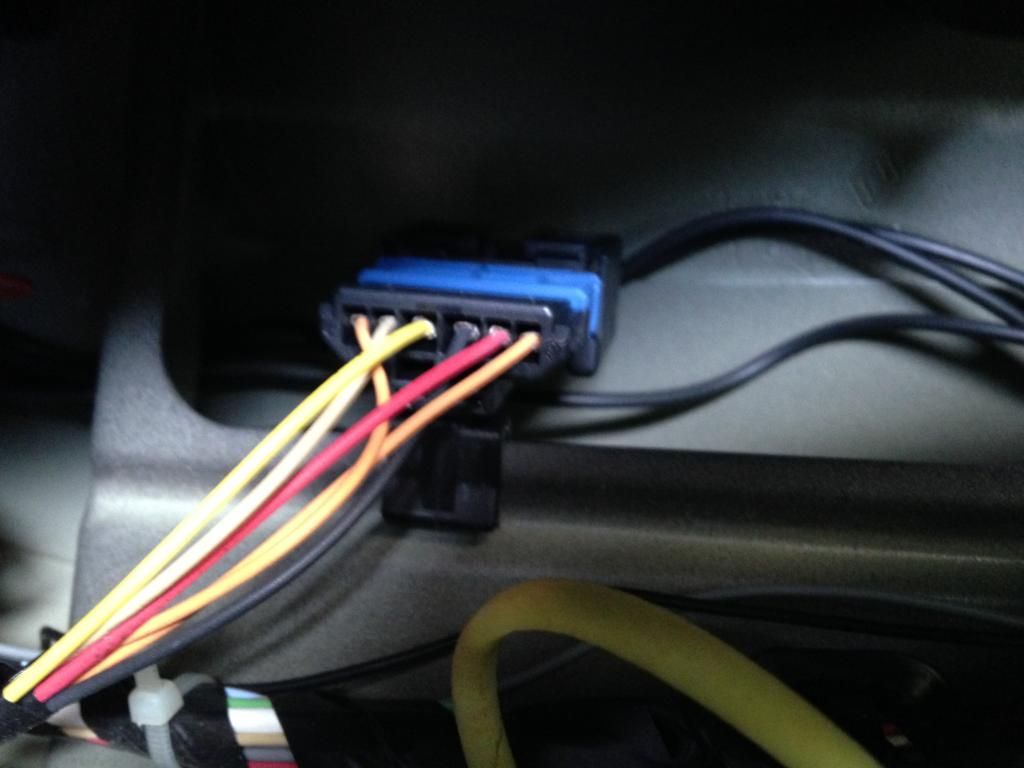

eu tenho apenas cablagem a passar será que tenho algum desses fios que é preciso? se conseguires arranjares fot0os melhores, desculpa estar sempre a chatear mas queria mesmo ver se fazia esta mod. mais tarde vou colocar umas fotos da minha cablagem.

Vou tentar tirar fotos melhores mas se não tens as fichas não deves ter pré instalação.  O meu até vinha com pré instalação pro alarme

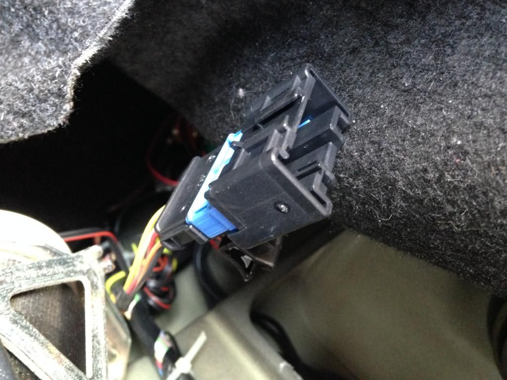

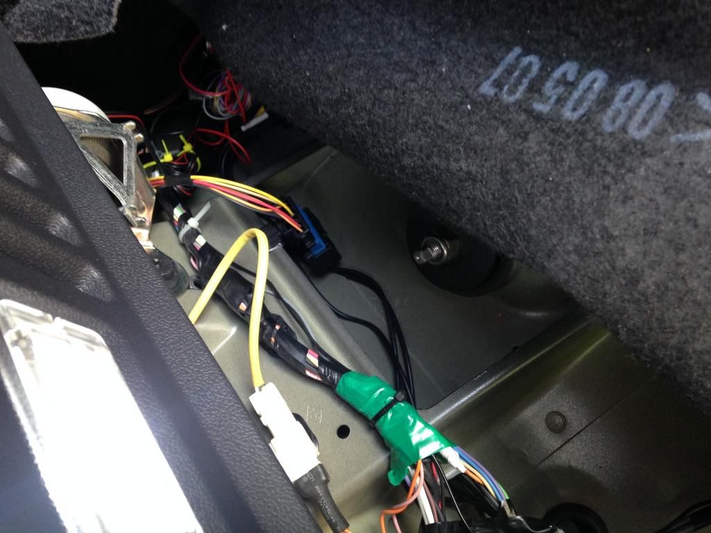

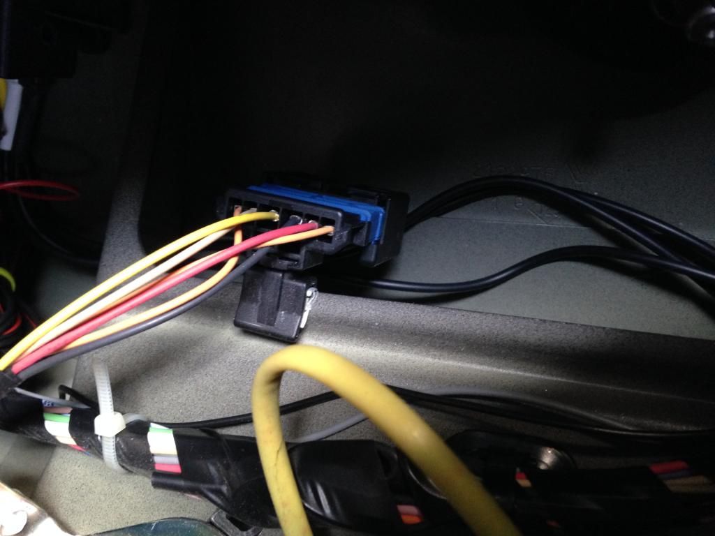

Aqui tens mais fotos espero ter ajudado
Re: [DIY] Montar sensores de estacionamento Clio III fase I
« Responder #34 em: 10 de Março de 2015, 16:17 pm »
Carlos isso é a pré instalação do alarme
« Responder #35 em: 10 de Março de 2015, 16:21 pm »
Pensei que era dos sensores..... Hmm tenho de ir pesquisar melhor então :D
« Responder #36 em: 10 de Março de 2015, 16:29 pm »
Sendo assim mais um sem pre-instalação, mas á frente tenho pré-instalação também :D
« Responder #37 em: 10 de Março de 2015, 16:31 pm »
Eu a frente tb tenho uma ficha solta que não sei do que é
