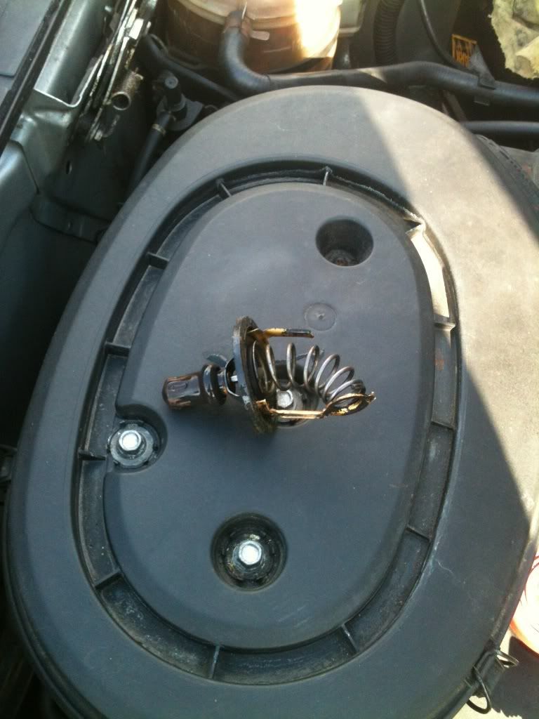

tenho os mesmo sintomas que tu e o resultado foi este

« Responder #5 em: 08 de Fevereiro de 2012, 22:30 pm »
Fica aberto, o liquido não aquece e por sua vez não da quente na saufagem.
Pode não ser do termostato mas eu estava com o mesmo problema e depois de uma limpeza ao radiador da chofagem a alternativa era o termostato, fui ver e era mesmo como podem ver. :smiley:
Amanha ja vou ver se acabo com o resto  :smiley:
Vou ver se sofre do mesmo problema que o teu...
Obrigado pela ajuda

Verifica a temperatura do motor, caso tenhas ponteiro.
Se a sofagem aquecer com o carro parado ao ralenti ou ao circular em cidade, então será certamente o tesmostato.
Ainda à cerca de uma semana troquei o meu.

Offline kapataz
  • Mensagens: 354
  • O trabalho da perguiça, a perguiça da trabalho.
Re: Saufagem Renault Clio 1998
« Responder #14 em: 09 de Fevereiro de 2012, 15:41 pm »
Entao acho que é o mesmo problema que o meu, o meu tambem é de 94 não aquece quase nada, se o motor de ventilação funcionar vê o termostato, é só tirar um cano e chegas aos dois parafusos. cmps
