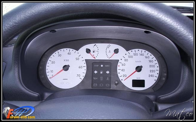

o meu carro é um Clio II Fase I 1.9D de 1999 e gostaria de saber se é possível alterar o quadrante que ele tem de origem, que não tem conta-rotações por um igual ao que eu vou colocar na fotografia em anexo.
Já me disseram que poderia não ser possivel por o acelerador não ser electrónico, mas ser de cabo.
Pode ser que alguém me esclareça sobre o assunto.
Obrigado.

Pois, mas acho que nesses carros já deverá vir um quadrante desses de origem.
A dúvida fica é se ele funciona num carro a gasóleo e se reconhece a quantidade de quilometros que ele tem...
Re: Quadrante Renault Clio II
« Responder #6 em: 13 de Março de 2012, 17:26 pm »
sim, é possivel trocar. Os quilometros ficam registados os que o quadrante tiver marcados

sei que estou a desenterrar este meu tópico, mas na altura desliguei-me um pouco deste assunto porque tive outros compromissos e agora estou novamente a tentar arranjar uma solução.
Apareceu-me uma oportunidade para comprar um quadrante com conta rotações de um carro com o motor igual ao meu (1.9D) e gostaria de tentar averiguar se alguém já fez a experiência de os trocar, porque já houve várias pessoas que me falaram que é preciso o carro ter uma ficha de conta-rotações e andei a ver outros modelos de quadrantes com rotações (ex: 1.5dCi) e as fichas aparentemente são as mesmas. Pelo menos as slots são...
Deixo aqui uma fotografia das slots do meu quadrante:
Esta é uma da internet de um 1.5dCi:
Obrigado.

Atenção, pelo que tenho lido quadrantes Clio 2 Fase 2/3/4 não são compatíveis com Clio 2 Fase 1.
Apesar das fichas serem iguais o que chega ao quadrante da Fase 2 é diferente do que chega ao quadrante da Fase 1, não tenho a certeza mas penso que têm a ver com a rede multiplexada.
Apenas este quadrante é compatível:
Saiu com fundo branco ou preto em Clios 2 Fase 1 após a semana 43 de 1999.
