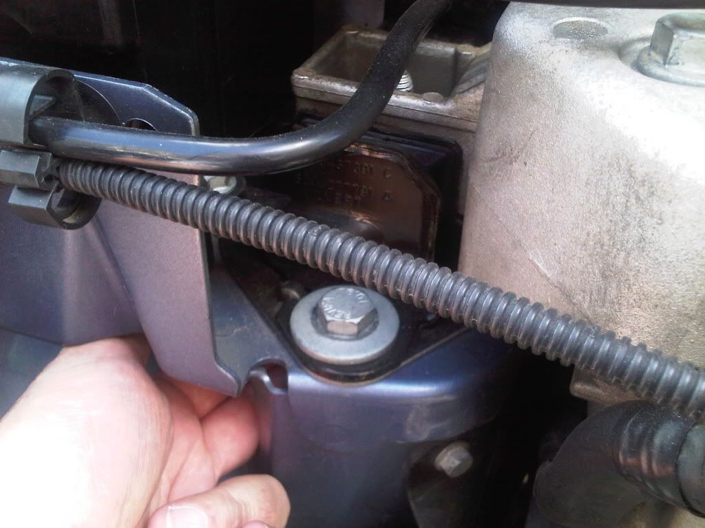

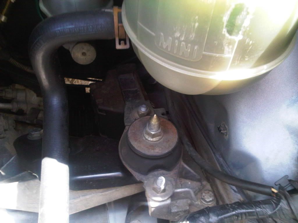

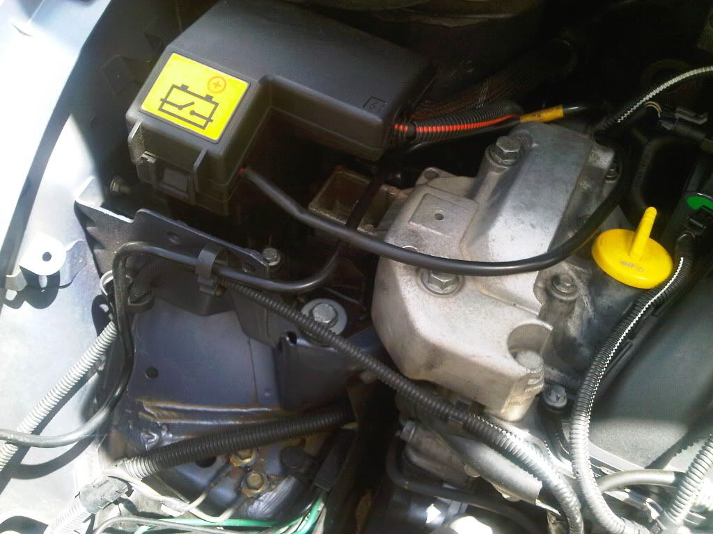

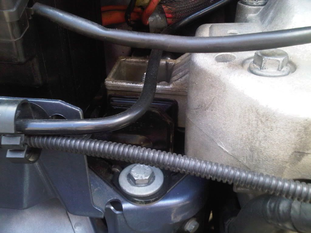

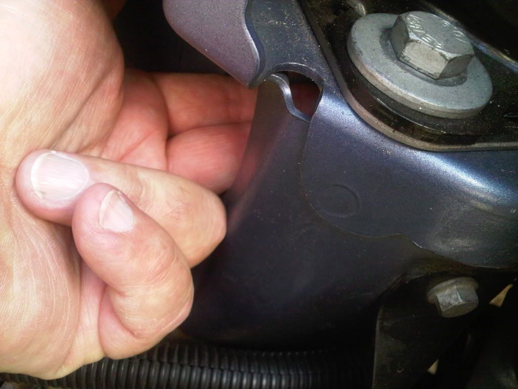

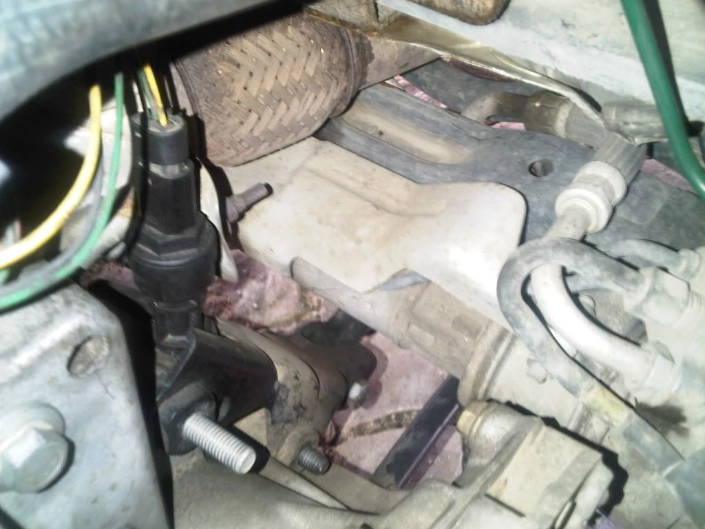

« Responder #12 em: 28 de Abril de 2012, 14:13 pm »
Como prometido cá estão as fotos dos apoios e apesar do teu motor ser diferente o carro em si é a mesma coisa
este é o apoio do lado da caixa e é fácil de ver se está solto ou não
http://i1258.photobucket.com/albums/ii536/jferr0/IMG-20120428-00018.jpg
este é o apoio principal do lado da distribuição e que costuma romper com facilidade
http://i1258.photobucket.com/albums/ii536/jferr0/IMG-20120428-00022.jpg
http://i1258.photobucket.com/albums/ii536/jferr0/IMG-20120428-00019.jpg
para ver se rompeu e perdeu o gel é meter os dedos por baixo e ver/sentir se a borracha está rasgada
http://i1258.photobucket.com/albums/ii536/jferr0/IMG-20120428-00020.jpg
http://i1258.photobucket.com/albums/ii536/jferr0/IMG-20120428-00021.jpg
falta só depois ver como está o apoio de biela
http://i1258.photobucket.com/albums/ii536/jferr0/th_IMG-20120428-00025.jpg?t=1335618701
http://i1258.photobucket.com/albums/ii536/jferr0/IMG-20120428-00025.jpg
Dá uma vista de olhos nisso e depois conta
