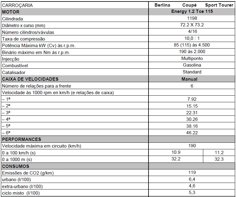

Alguem me consegue arranjar os dados deste motor? Queria fazer uma comparação entre o meu e este e ver até que ponto é viável uma alteração :)
Se possivel, dados de motor e de transmissões, se são compativeis com o meu ou não :P

"É o primeiro motor a gasolina da Renault, com injecção directa sobrealimentada. Este bloco em alumínio de 1197 cm3, apresenta uma potência de 115 cv e um binário máximo de 190 Nm, comparável ao de um 2 litros. Com um binário disponível, em 90%, a partir das 1500 rpm e, totalmente, entre as 2000 e 4000 rpm, este motor distingue-se pela suavidade e recuperações a baixos regimes dignas de um diesel.
Sendo o motor 1.2 gasolina mais potente do mercado, brilha igualmente, pela sobriedade nos consumos; não consome mais do que 5,3l/100 km em ciclo NEDC, enquanto as emissões de CO2 estão limitadas a 119g/ km.
Com estes reduzidos consumos e emissões de CO2, o custo de utilização diminui de forma significativa. A presença de uma corrente de distribuição, sem manutenção, contribui, também, para a diminuição do custo de utilização.
A injecção directa a gasolina turbo, associada a uma sobrealimentação por turbo-colector integrado e distribuição variável, permite atingir o binário máximo desde os baixos regimes e numa ampla faixa de utilização. A injecção tem lugar directamente na câmara de combustão e optimiza o rendimento do motor com uma melhor combustão, que beneficia os consumos de combustível e as emissões de CO2.
O sistema Stop&Start permite o arranque rápido ao detectar a posição exacta dos pistões e injectar o carburante no cilindro mais favorável para o arranque instantâneo do motor.
A energia "gratuita" armazenada, graças ao sistema de recuperação de energia na travagem, é utilizada para recarregar a bateria e assegurar os arranques."

Esse motor tem umas características interessantes, a potência máxima é que parece dar-se muito cedo, quase às rotações de um turbo diesel, no entanto como referem nos documentos oficiais que se dá "a partir das 4500 rpms", suponho que se mantenham os 115cv para além disso, pena não referirem até que rpms.

Não falei em trocar motor nenhum :) Sendo de injecção directa sobrealimentado está de parte :)

Infelizmente para esse lado da alteração de componentes que estavas a pensar, a coisa é tão diferente que tinhas que trocar todo o motor, para além da injecção directa, o bloco em si que é totalmente diferente e novo de origem Nissan.
