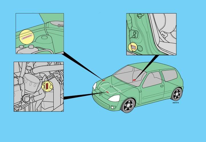

Uma imagem para ajudar.

DiogoIglesias, Obrigado mas eu ja tinha visto essa imagem numa outra thread... o problema é que eu n consigo, mesmo assim, encontrar  :(

O teu carro já não deve ter placa deve ter apenas nesse local uma inscrição directa nas paredes do bloco.

caçoilauto, ainda hoje tive a testar 2 clios e não consegui encontrar a dita da placa com o número.... acho que só lá chego com um desenho (ou melhor, com dois visto que um não chegou)  :sad:
