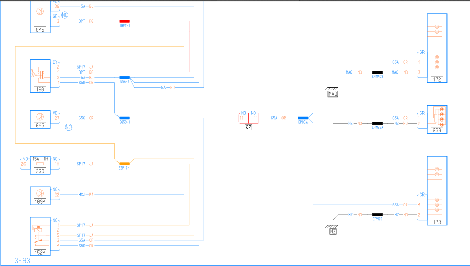

Como estique lá pisse disse, as fichas fazem maus contactos, e é mais provável que haja mau contacto numas das fichas que essa cablagem tem, do que um fio que não sofra movimentos partir.
No entanto verifica as fichas e a junção dos 3 fios que vão aos travões, conforme especificado no esquema.

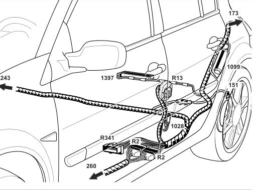

A ficha R2 encontra-se aqui, e a junção dos 3 fios que vão aos farolins 172/173/639 deve estar nesta zona, julgo eu.

A R2 aparenta estar debaixo do banco do condutor.
Por acaso andei a mexer no banco do condutor, tanto, que a luz airbag/service agora acende de vez enquando.
Vou ver isso.
Onde arranjas estes esquemas eléctricos ?
Não me consegues arranjar do carro todo ?

São de Notas técnicas, neste caso especifico do renault visu, e encontram-se na net, basta procurar bem
