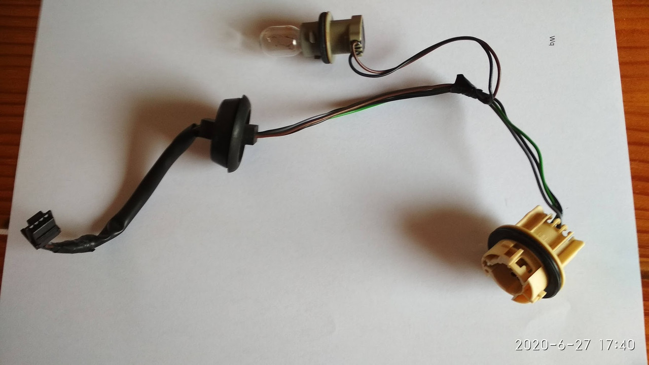

Boas.
Alguem me sabe dizer se vendem isto em separado e onde,  ou terei que comprar o farolim completo? Pensei que era a lampada fundida do farolim de presença/stops trazeiro que fica na tampa da mala, e afinal foi a oxidaçao que corroeu o contcto que faz de mola para faxer contacto com a
 lampada.
https://i.postimg.cc/MHvTXTCy/Megane.jpg
Cumptos

Re: Cablagem porta lampadas MeganeIII
« Responder #1 em: 28 de Junho de 2020, 11:28 am »
se calhar no ferro velho deves ter mais sorte...
« Responder #2 em: 28 de Junho de 2020, 17:57 pm »
Para ja estou desenrascado. É á portugues pobre:grin:
Cortei o fio que ía á mola que fazia o contacto, fiz um furo no plastico porta-lampada, enfiei esse fio pelo furo, e soldei-o, á lampada.
Quando se fundir, dessoldo-o e volto a fazer o mesmo com a lampada nova.
Como nao tenho mais que fazer, invento.
Tambem nao é coisa que se ande a fazer todos os anos...depende :grin:
« Responder #3 em: 29 de Junho de 2020, 02:37 am »
A Renault é muito limitada a fornecer componentes de cablagens. Normalmente só vendem as cablagens completas.
