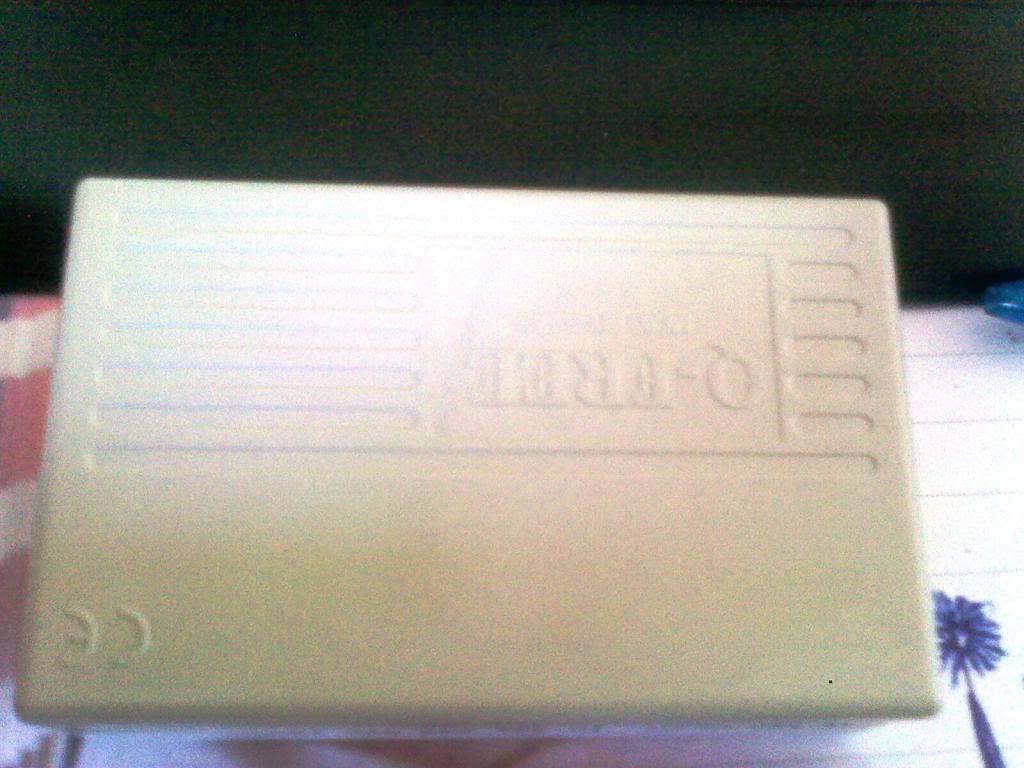

Tirar o dispositivo do vidro, para isso basta puxar se quiserem lá deixar a patilha com a cola se não quiserem é empurrar ligeiramente e rodar.

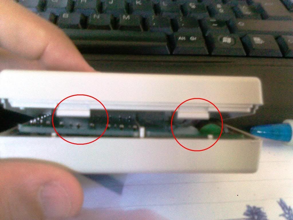

Com dispositivo fora e com uma chave de fendas pequena abrir a caixa nas zonas assinaladas

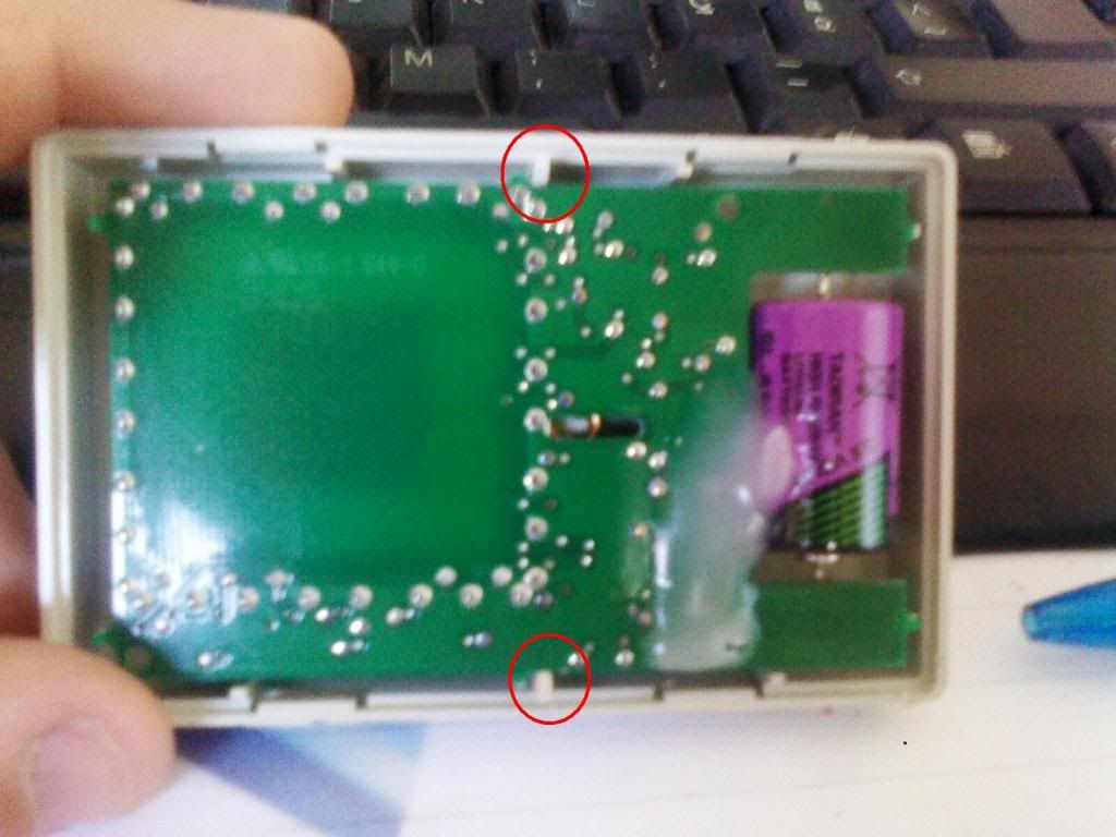

Para tirar a placa dá-se um ligeiro jeito para que ela desencaixe do apoios. Atenção que por baixo existe uma pequena mola que pode saltar.
Uma vez que a placa está fora é de-soldar a pilha
Pilhas à venda em casas de electrónica. ;)

Antes do Natal tive que ir ao tasco da Via Verde, pois o identificador que está na Sucata começou de vez em quando a dar amarelo nas portagens, tendo depois pura e simplesmente não sido reconhecido num parque de estacionamento.
8 € que tive que pagar por uma substituição de pilha. O problema é que esta durou menos de 3 anos.
Abri o identificador para ver a referência da pilha, e é a seguinte: 1/2 AA (3,6V) ou ER14250.
O valor mais baixo que consegui foi de 5,99 (+ IVA).
Face aos 8 € que se pagam na Via Verde, para já não compensa, pois ao valor ainda há que somar portes de envio.
