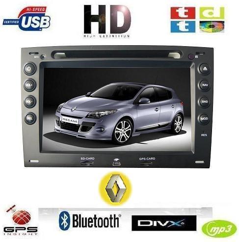

Comprei um autorádio 2 din igual a este:
Este rádio trás um interface para ligação aos comandos do volante, este interface tem um conector com dos fios  para ser ligado ao conector amarelo do carro, mas como o meu rádio de origem era um TUNNER LIST a correspondência não é igual.
Nos rádios tuner list, o pino da ficha do rádio que é NC é o 4. No update list é o 6, eu troquei o fio de um sítio para outro. Mas mesmo assim os comandos não funcionam, será que terei de trocar o meu display para um UPDATE LIST?

Problema resolvido, substituição do display TUNNER LIST por um UPDATE LIST. O display UPDATE LIST funciona por CAN BUS e o interface do rádio que comprei também.
