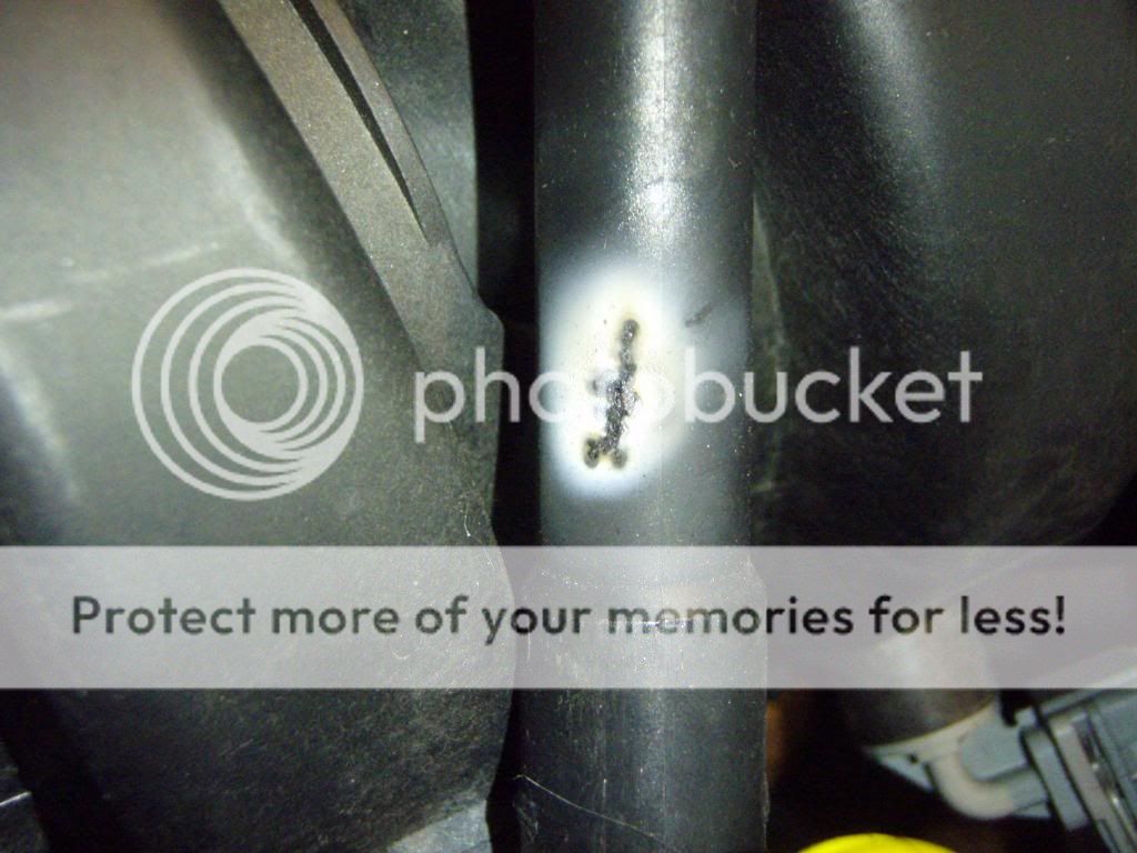

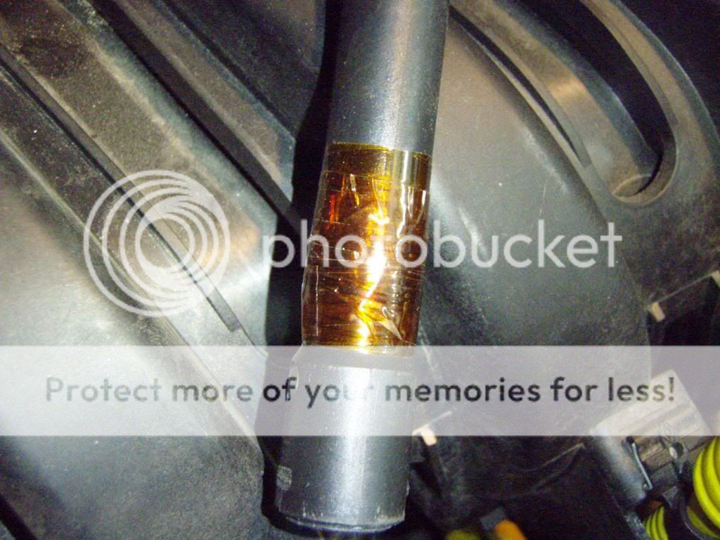

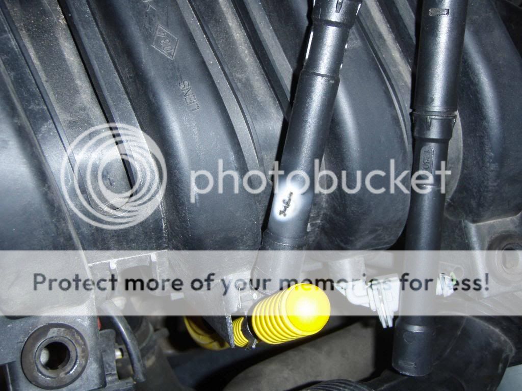

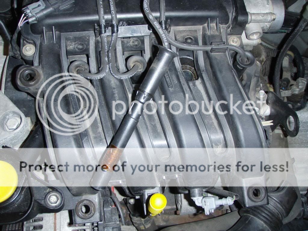

Afinal quando estava a trocar as velas notei uma fuga num dos cachimbos no 2º cilindro (da direita para a esquerda). Estava certamente a dar passagem ao bloco.
Depois das velas metidas, isolei o cachimbo com fita de kapton com cerca de 5 voltas e voilá!!  :w00t:
