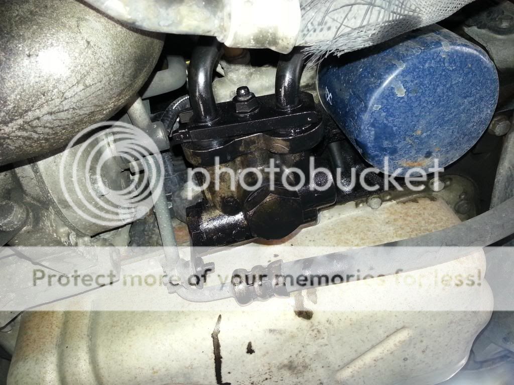

Boas queria pedir vos a voça ajuda pois fui armado em xico esperto a quer mudar o oleo do motor e acabei a tirar o oleo do compressor do AC qureio eu..
Agora a minha pergunta é, como repor o oleo outra vez? Terei de tirar o compressor fora?
 :cry: :cry: PFF ajudem me

O parafuso que desapertei e do qual saio oleo é um grande e retirei o com uma chave de bocas, e digo que é do ar condicionado por que quando tirei esse parafuso que é comprido saiu uma peças junto com ele que tem tubos do AC agarrados...
Logo ja ponho fotos do mesmo. Ha e o meu carro é uma ESPACE III e nao II.. Peço desculpa pelo engano

Foi daqui que tirei o oleo cerca de meio litro ou perto de 1L... PFF AJUDEM ME

Se foi desse parafuso, quase de certeza que é do oleo do motor. Verifica, na vareta do oleo, se não esta ligeiramente mais baixo do que antes de teres tirado o óleo.

Pois ai é que esta o oleo continua no nivel... Mas sim pareseu me oleo do motor pois era preto e o da direcao como o dos travoes nao é tao escuro e grosso.. O mais estranho foi ter saido apenas meio litro ou pouco mais

E não sai mais nada? se não mete o carro a trabalhar por 10 segundo no máximo e tenta outra vez, acho que isso deve ser algo que leva o óleo ao turbo ou então não estou a ver que sistema é esse...

Se calhar é onde ligam os tubos do radiador de óleo...
OO que é que isso tem a ver mesmo com o AC??

Xmarine eu disse AC porque tem la um tubo do AC agarrado passa por baixo se vires a imagem ves..
Por outro lado achei estranho pois o oleo do AC tem que ser retirado por vaco ou la como é.. por nao perceber espus a minha duvida, e o mais provavel é ser como foi dito algum sistema que leva o oleo ao turbo..

Ou pode ser algum sistema para arrefecer o óleo, tipo radiador, nunca vi nenhuma Espace... só vendo mesmo ao vivo...

será que vocês não reparam que o xmarine deu a resposta dois posts acima?
só saiu um litro de óleo ou assim porque só sai o óleo que está na tubagem... por isso é que para tirar o óleo todo é pelo cárter
