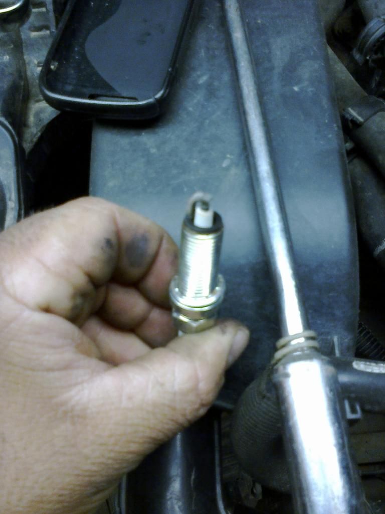

É que dei conta que na vela do cilindro 3, que coloquei agora nesta ultima revisão, e que no inicio da semana estive a confirmar se estavam com a folga certa e se os cachimbos estavam bem encaixados, pois noto uma falha esporádica no relantim, na cerâmica tem um risco avermelhado +/- na ponta da cerâmica junto ao polo da vela, mas só em metade da circunferência, a ver se coloco foto. Engraçado ser no mesmo cilindro que da ultima vez a bobine queimou.
Nas velas velhas, reparei que devem ter estado de molho, possivelmente agua acumulada por causa das várias lavagens ao motor que fiz.

Ficam as fotos, não se nota lá muito bem porque o telemóvel é uma treta

Rodinhas se a cerâmica têm marcas de água significa que não está a cumprir a função.
Verifica ainda se um dos cachimbos não está estalado junto do encaixe da vela.

Rodinhas antes de mudar o injetor no meu andava pela net e cheguei a ver um video em que se passava o mesmo que no teu, e o gajo tinha na descrição algo sobre os injetores.
No meu nunca reparei se fazia isso mas eu no teu caso verificava os injetores.
E a vela que estava "por cima" do injetor que foi mudado estava com um aspeto igual a essa

luis essa vela quando tirei a foto tinha menos de uma semana, se apanhou humidade só se foi a das minhas mãos quando a montei.
Eu só notei esta falha, mais acentuada quando coloquei estas velas novas. No entanto vou ver essa questão dos cachimbos, mas não me lembro de ver nenhum estalado.
A não ser que a vela tenha vindo com defeito...
