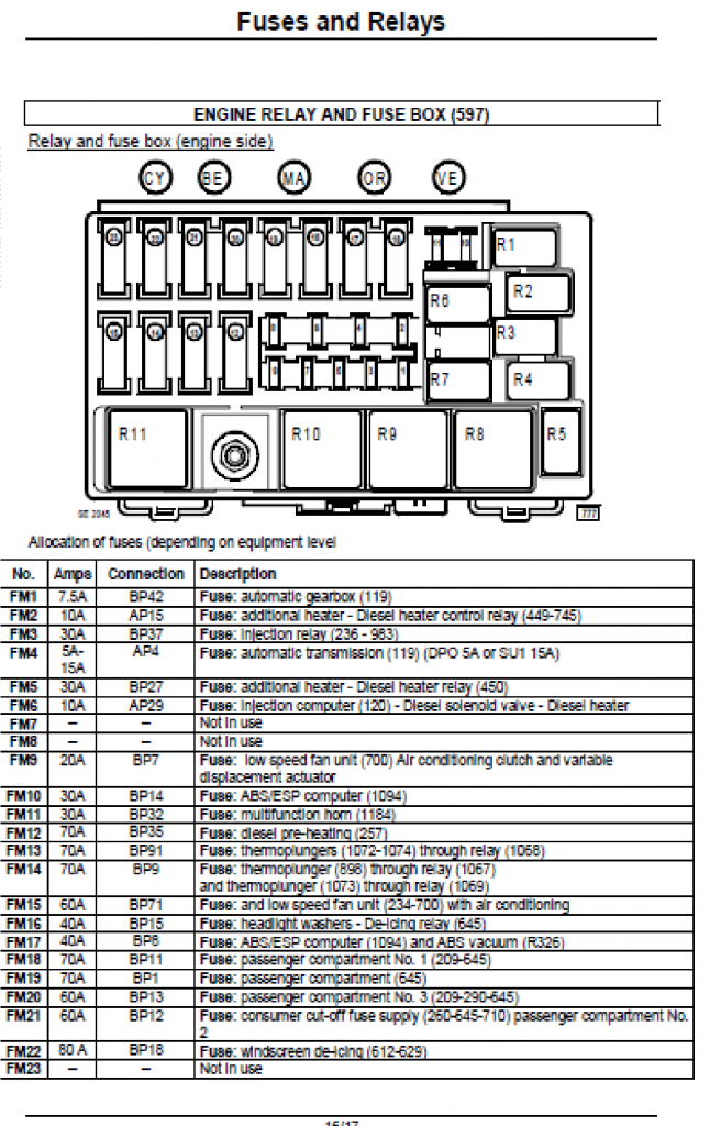

Viva, alguém me sabe indicar a identificação dos fusÃveis
que se encontram debaixo do capot, no LagunaII
Já estive a ver no livro e não consta.

Penso que conseguiria ver pelo esquema eléctrico, mas para isso precisava de saber ano e código motor.
Re: FusÃveis debaixo do capot
17 de Julho de 2014, 15:26 pm »
Julgo que seja isto que queres

Mais uma vez os meus agradecimentos pela rapidez na resposta.
