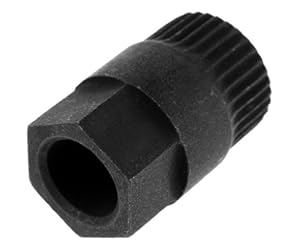

« Responder #10 em: 10 de Dezembro de 2014, 17:06 pm »
Tipo isto...
ou isto

ta aqui um exemplo do tipo de polie

Sim, é uma chave parecida e sim usa-se a pistola pneumática. Já troquei umas quantas polias dessas e nunca parti uma chave. Se calhar é porque uso os métodos correctos ;)
