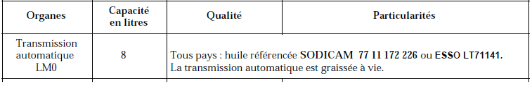

  • Garagem : Renault Espace III 3.0 V6 24V
Re: Caixa automática avariada
« Responder #12 em: 10 de Fevereiro de 2015, 15:29 pm »
Desculpa ...lá vi!! :grin:...foi a tal tabela que puseste  :grin:
« Responder #13 em: 10 de Fevereiro de 2015, 19:28 pm »
Sim, o óleo é o esso lt71141ou mobil lt71141, consoante os países ou então outro que cumpra as mesmas normas.
