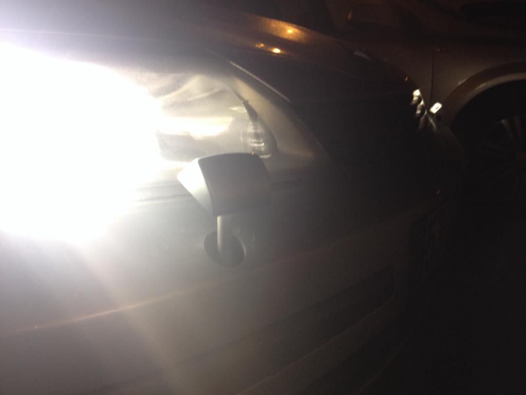

Boas
Isto que o que acontece no meu após acionar os mijas-mijas com faróis ligados ele levanta mas depois não volta ao sítio
Fica aqui a foto

Obrigado!
Assim já fico com uma ideia.
Mas os meus parecem que estão colados, não mexem nada... quase que parece que estão colados ao parachoques, ou então estão à mto tempo sem trabalhar e ficaram agarrados...  :angry:
Este fds vou tirar o parachoques e ver melhor a coisa...
Depois digo qq coisa.
Mais uma vez obrigado.  :wink:

E pronto, problema dos lava-faróis resolvido!
Quando pensava que teria de desmontar o parachoques e/ou substituir o motor dos mesmos, eis que com um pequeno maço de borracha e um pouco da velha "brutalidade campónia", se resolveu o problema!
O "inteligente" que pintou o parachoques, não desmontou as tampas dos mijas... e como tal, ficaram colados! Por isso eles não funcionavam!  :angry:  :gun:
Agora que já estão soltos, estão como novos!  :happy:
